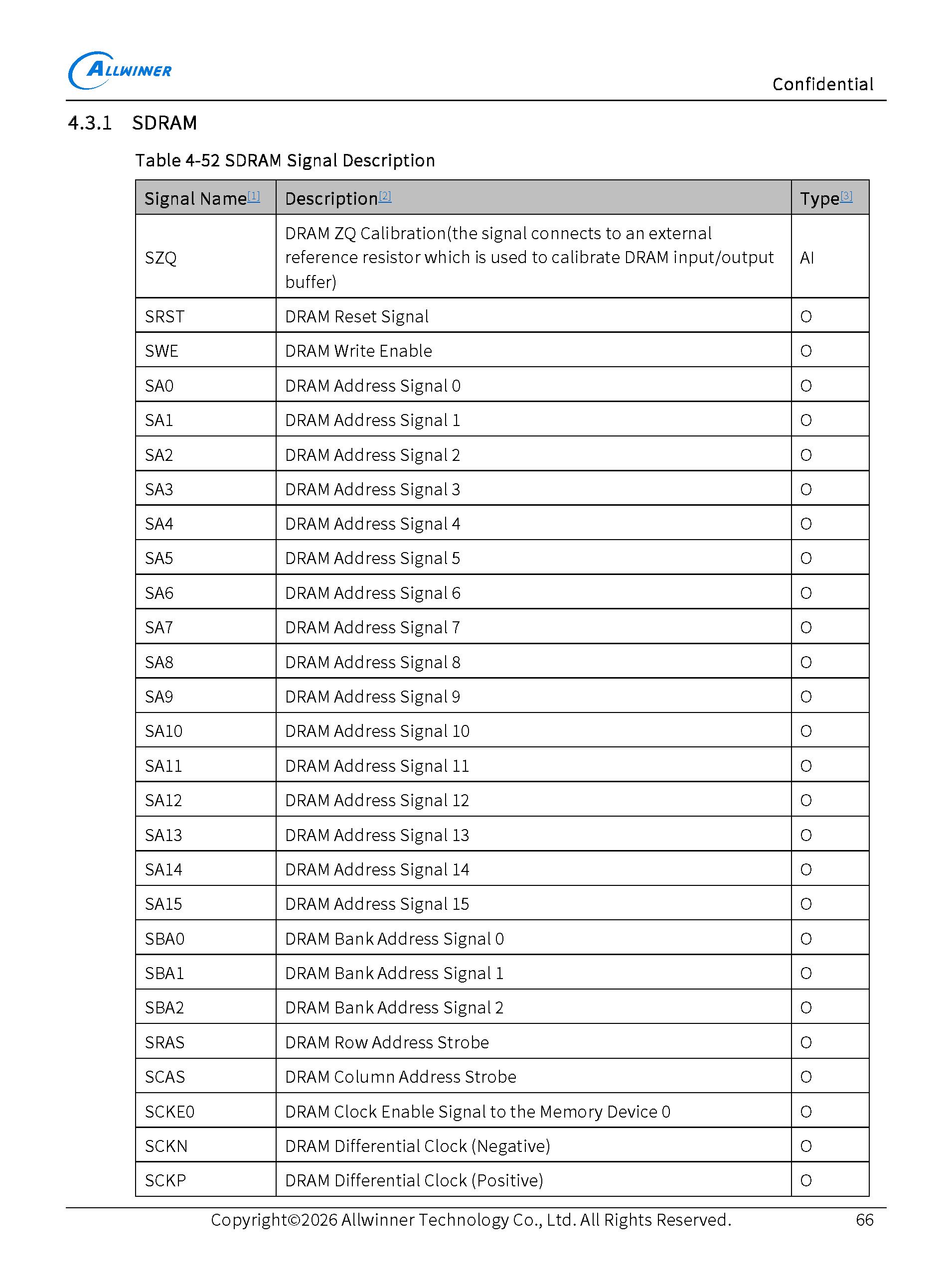

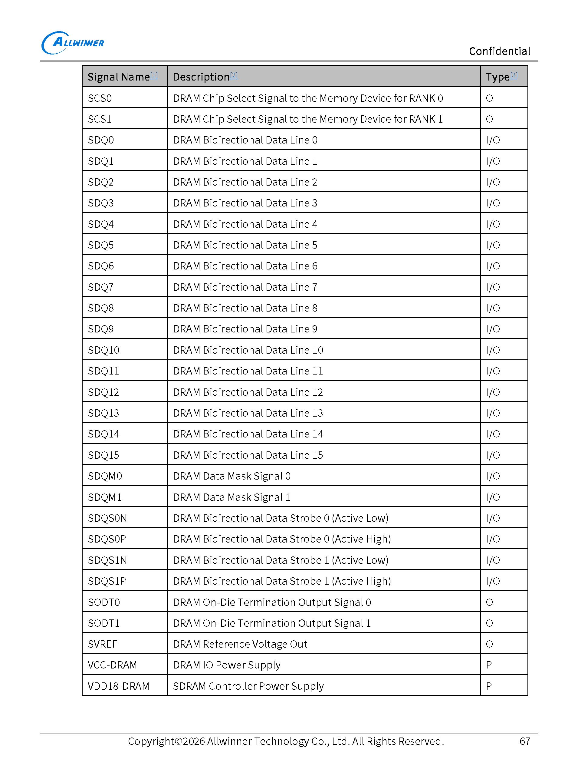

<?xml version="1.0" encoding="UTF-8"?><rss xmlns:dc="http://purl.org/dc/elements/1.1/" xmlns:content="http://purl.org/rss/1.0/modules/content/" xmlns:atom="http://www.w3.org/2005/Atom" version="2.0"><channel><title><![CDATA[T153MX-BCX 芯片的DDR4引脚问题]]></title><description><![CDATA[<p dir="auto">全志 T153MX-BCX 芯片的 DDR4 引脚中有数据引脚SA0~SA15，但DDR4 内存芯片，如 K4A8G165WC的地址引脚A14~A16是复用的：WE_n/A14，CAS_n/A15，RAS_n/A16， 通过引脚ACT_n引脚切换复用功能。</p>
<p dir="auto">153MX-BCX 芯片没有说明哪个引脚对应ACT_n功能，芯片的 DDR4 引脚SA14和SA15引脚，是否为ACT_n功能？或其他功能？</p>
<p dir="auto">用户手册关于DDR4的章节，只有一页说明，其他什么也没有<img src="/assets/uploads/files/1790004609629-t153_datasheet_v0.92_%E9%A1%B5%E9%9D%A2_2.jpg" alt="T153_Datasheet_V0.92_页面_2.jpg" class=" img-responsive img-markdown" /> <img src="/assets/uploads/files/1790004609443-t153_datasheet_v0.92_%E9%A1%B5%E9%9D%A2_1.jpg" alt="T153_Datasheet_V0.92_页面_1.jpg" class=" img-responsive img-markdown" /></p>
