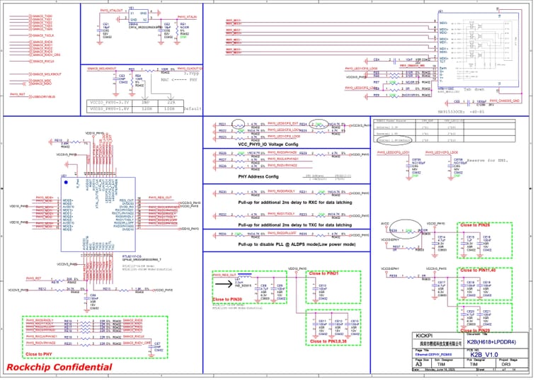

      所使用的板子是 Kickpi K2B V2 版本, 官方给的linux是5.4, 使用sunxi-gmac驱动, 我编译最新的使用
      原理图如图

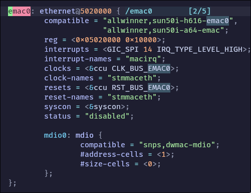

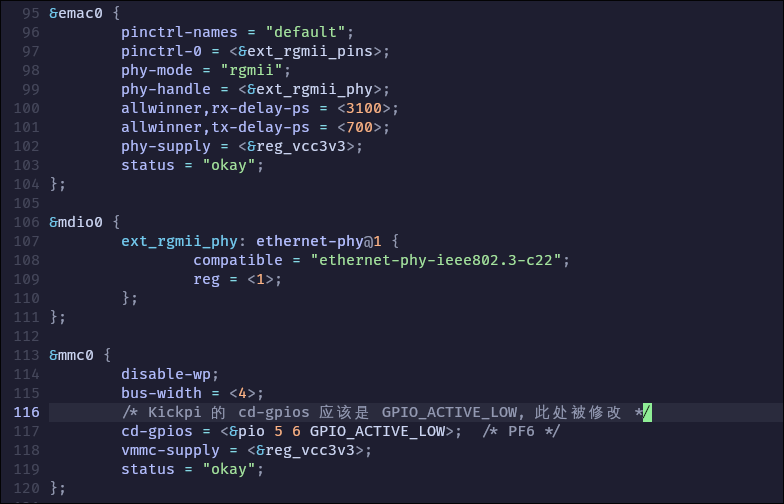

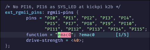

      uboot使用2025.01,设备树使用 sun50i-h618-transpeed-8k618-t.dts
      kernel使用6.16.7, 设备树使用 sun50i-h618-longanpi-3h.dts
