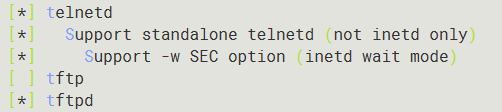

      @cube_work
      的确是这样,现在在tina4.0开发环境里,配置 telnetd服务时,选择不用inetd后,就可以使用成功,不会像楼上之前说的那样,运行telnetd后,感觉像本地登录一样。
