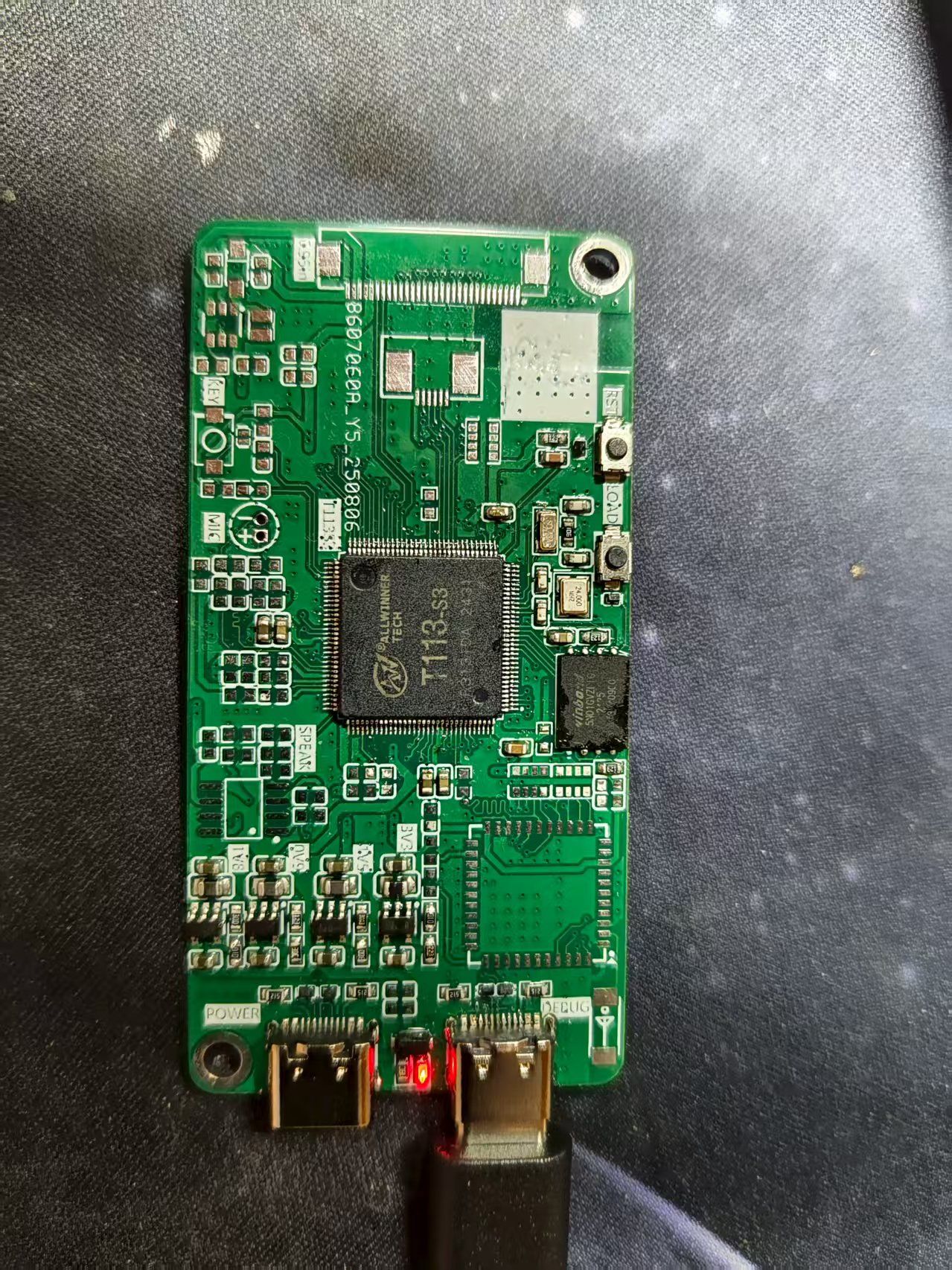

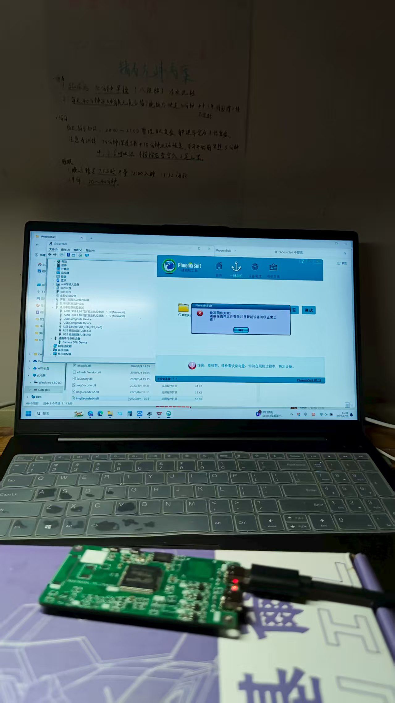

    • t113-s3无法用PhoenixSuit烧录固件

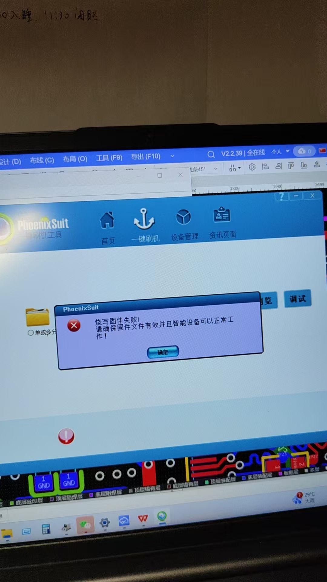

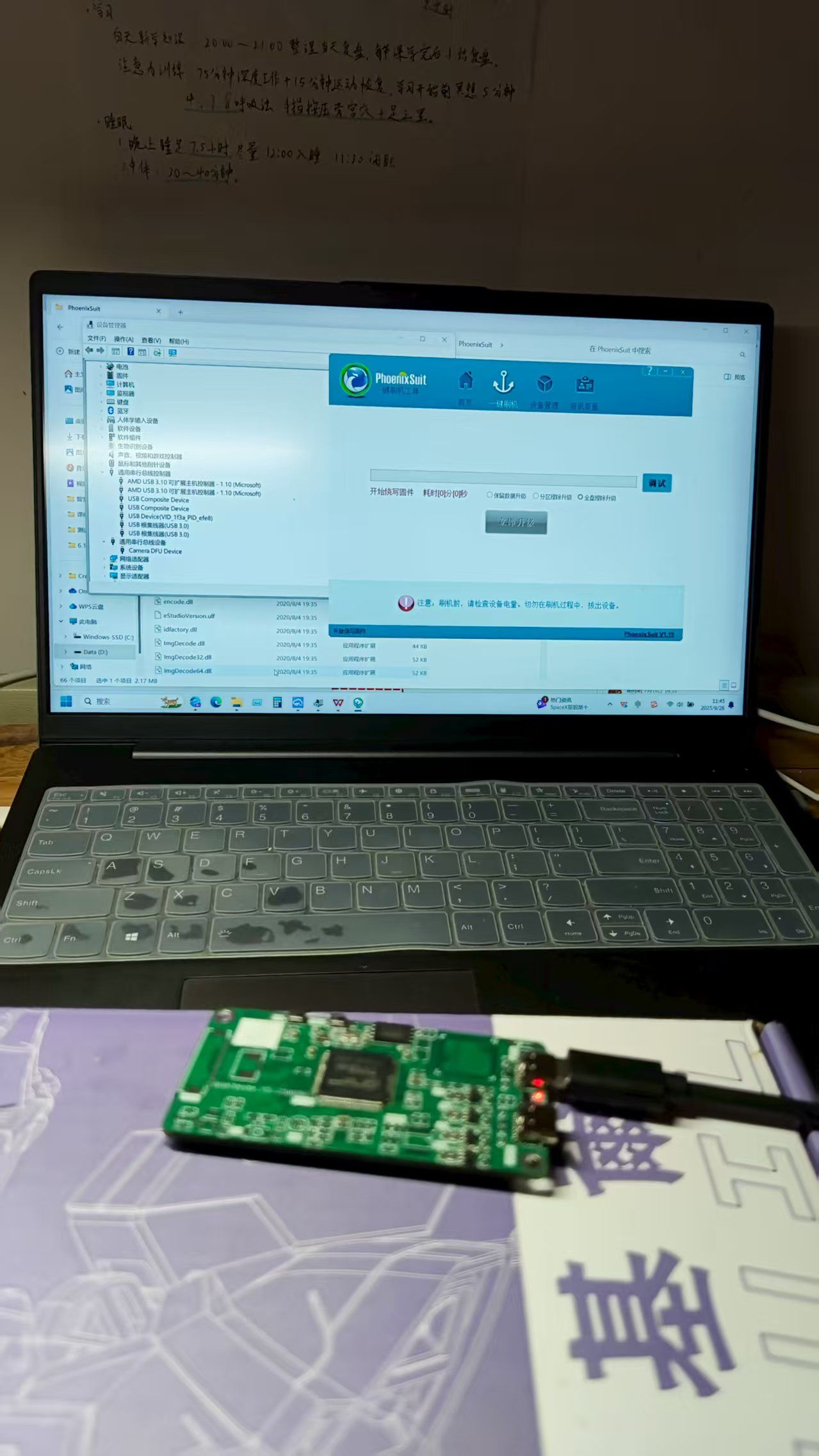

      使用PhoenixSuit软件进行固件收录,但进度条卡在0%,过段时间后显示报错
      这个板子是跟网上的课程,手动焊接的,有其他伙伴成功的案例,同样的国件,同样的烧录软件,也是相同布局的板子。

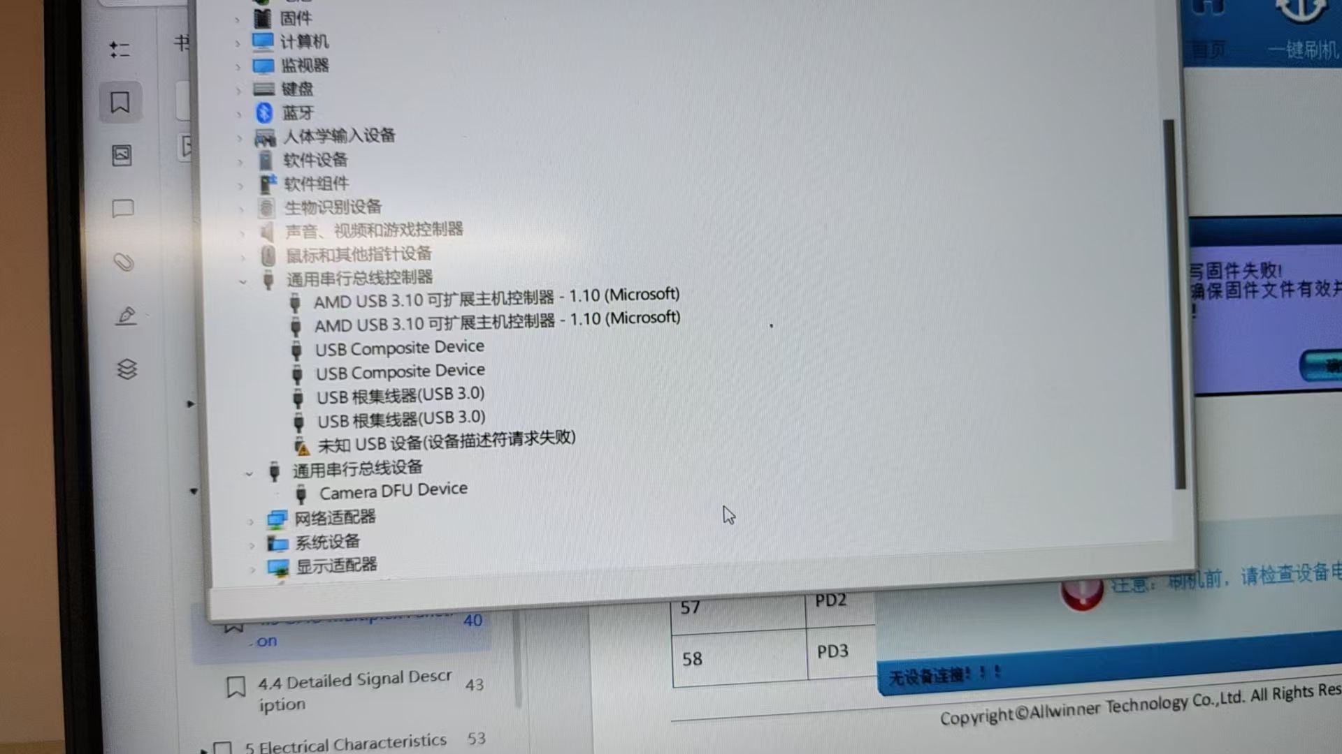

      先前的情况是电脑无法识别到芯片,数据线连接电脑以后会有:
      连接成功-断开-再连接-显示无法识别usb设备。

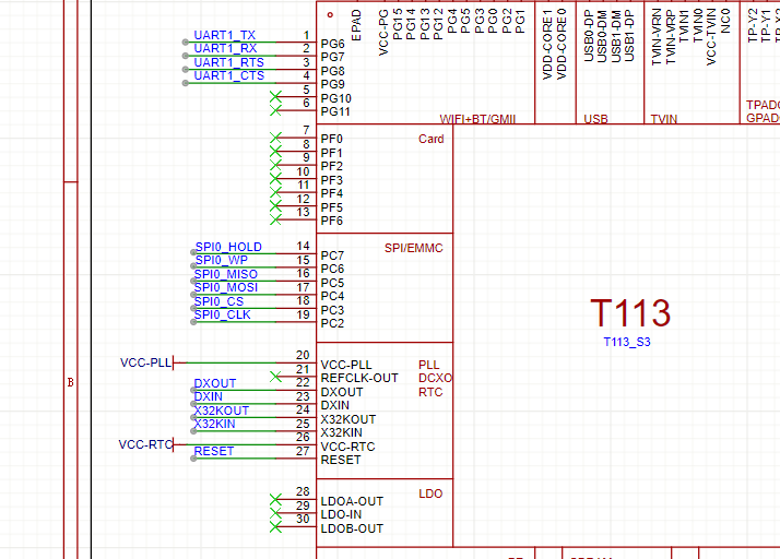

      问了deepseek,说是由于启动模式的原因,芯片内部检测到了外部的flash连接将启动模式转到了从flash中下载程序,由于flash 是空白的,所以t113s3芯片内部自动复位了一次,接着再从flash下的东西,发现还是白的后处于了混沌状态,导致电脑无法识别到usb接口。经过手动检测发现flash 的片选cs引脚的确在上电的一瞬间由电平3.3伏拉低到了1.7伏。Deep seek给出的结论是将cs引脚直接断开,让芯片无法通过spl 找到flash,

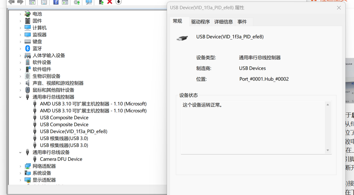

      直接转到fel下载模式,断开cs引脚后能稳定的连接成功了。
      把强制烧录引脚fel (PC4)接地,在上电后释放,按芯片手册来说,是进入了fel烧录模式的,可是在下载固件时还是卡到0%,显示报警,固件问题不太可能,有其他伙伴成功烧入过,而且课程的成品板也能正常烧录,可硬件上面的问题是真比较迷,询问过烧录成功的同学,他们也就是正常焊接一次成功,没有像我这种一直进度条卡着不动了。有没有佬遇到过相同的情况,后面是怎么解决的呢?
