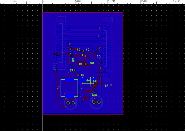

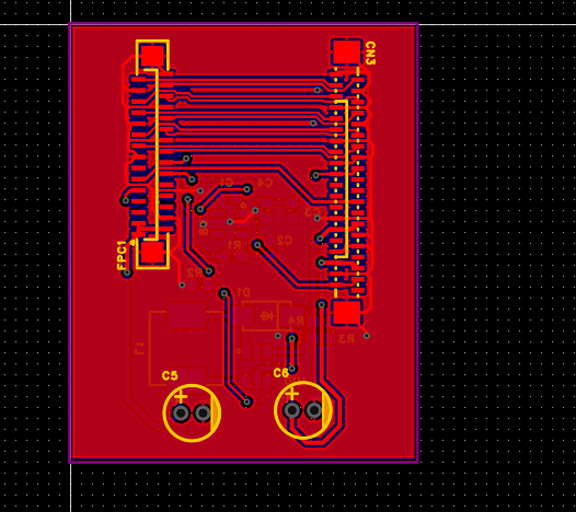

                                      7c3e4650-19b1-4dcb-9d20-43320e150f0f-mipi转接板原理图.pdf 目前使用的主板加转接板的模式,原理图是这样的,现在LCD的电源不是很好用,测了下LCD背光的电源输出不正常,有没有搞硬件的兄弟指导一下db825e19-d70b-464c-93a3-c2cb7e00b0ec-image.png f1a753b5-5513-4aed-b03a-f1aac86d1c22-image.png
                                              从原理图看没有啥问题。你测了输出电压了吗?应该是24v左右,你的电解电容耐压是多少v?
