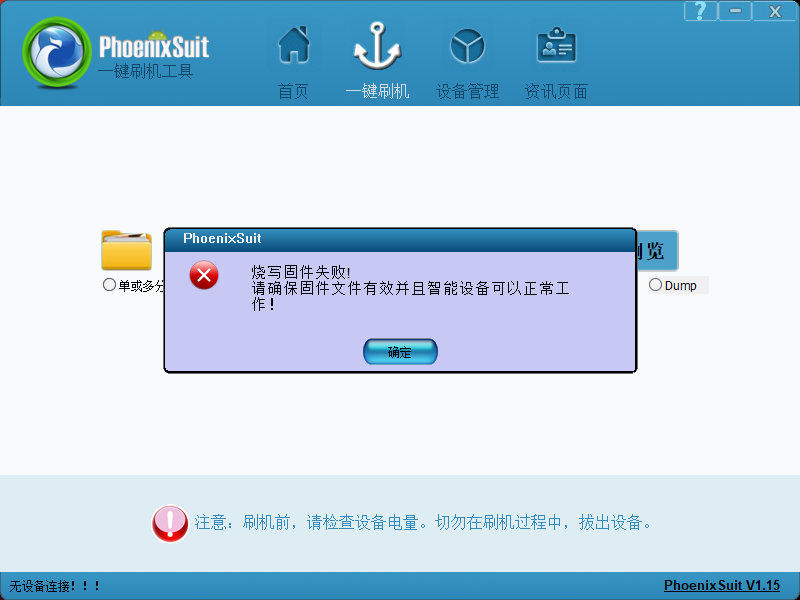

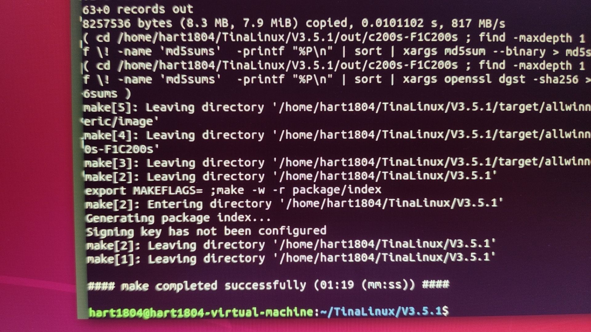

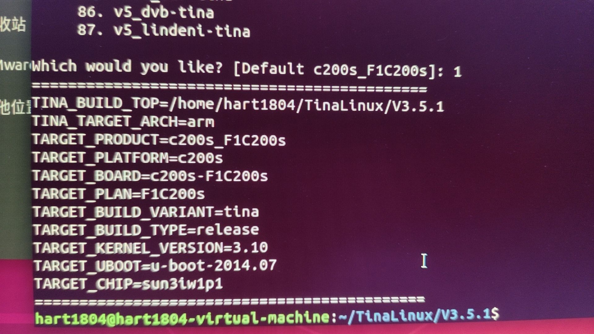

      F1C200S用官方的烧录软件烧录失败,编译打包过程没有错误,串口没有打印任何信息
      有没有大佬知道怎么回事😵

        没有连接设备吧,需要让F1C200S进入fel模式,装好驱动就能识别了。

          hart611 LV 3 @renyufei 最后由 编辑
          @renyufei 进入了fel 驱动也安装好的了 烧写一下子从0变为了7

            我用第三方的烧录工具,在榴莲派开发板的网盘下载的
