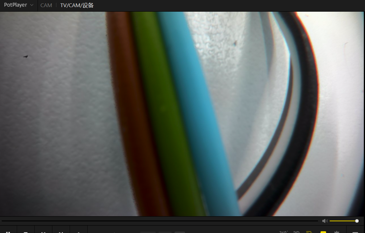

      在板子起来之后,先运行了一个其他的程序比如sample_virvi2vo,然后停止掉这个程序。再运行sample_uvcout这个程序,在电脑上看到的uvc图像颜色不对的??这是什么情况???有大神知道不??
      Q 3 条回复 最后回复 回复 引用 分享 1
      • Q
        quanzhi111 LV 5 @quanzhi111 最后由 编辑

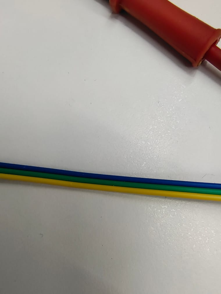

        @quanzhi111 003ea230-ef3d-4f04-ba50-60d27572ea06-8300402f3531fa8b27f8913fae72d5e.png
        上面那个是uvc的偏色图像,下面这个是正常颜色的图像

          这是运行第一个程序看到的vi信息
          input => hoff: 0, voff: 0, w: 1920, h: 1088, fmt: BGGR10
          output => width: 1920, height: 1080, fmt: NV21
          这是运行uvc程序查看的vi信息
          input => hoff: 0, voff: 0, w: 1920, h: 1088, fmt: RGGB10
          output => width: 1280, height: 720, fmt: LBC_2.5X
          感觉是fmt这方面是否需要重新设置?

            对比图片看的话,蓝色不够深,黄色偏橙红,可能是需要调整下isp效果参数

              @winner_fornm 但是开机直接执行uvc的程序,是不会有这种偏色现象的,所以说这是上一个程序sample_virvi2vo的影响,但是不知是在哪个地方留下的影响
              • Q
                @quanzhi111 问题已经解决,是上一个程序运用了vi裁剪功能导致的
