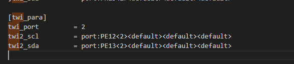

    刚刚接触melis4.0系统,目前不知道怎么调gt911触摸,sysconfig_nor已经配置了,ctp函数也有相应的驱动代码了,但是没成功,触摸没有数据,有大佬帮帮忙吗,不知到还有哪里没有改

        1、先核查一下I2C总线上有没有读到I2C外设地址,gt911一般就是0x5D或0x14;
        2、再确定一下有没有初始化成功触摸,初始化失败的话中断引脚波形不正常的。
        A 1 条回复 最后回复 回复 引用 分享 1
          AW_FANS LV 3 @Halande 最后由 编辑
          @halande 感谢您的回答,我这边排查发现是menuconfig里面没有配置对。
          H 1 条回复 最后回复 回复 引用 分享 0
