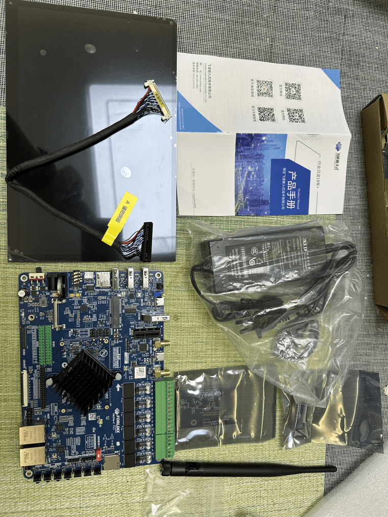

      一、开箱(bu)美照

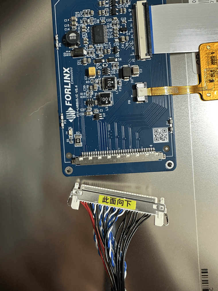

      因为事先去了解过某宝上OK536N-C的套餐,其中就有LVDS 10存屏幕和MIPI 7寸屏幕。10寸的大屏幕, 谁看谁心动呀,特意借到了一个10寸的LVDS的屏幕。

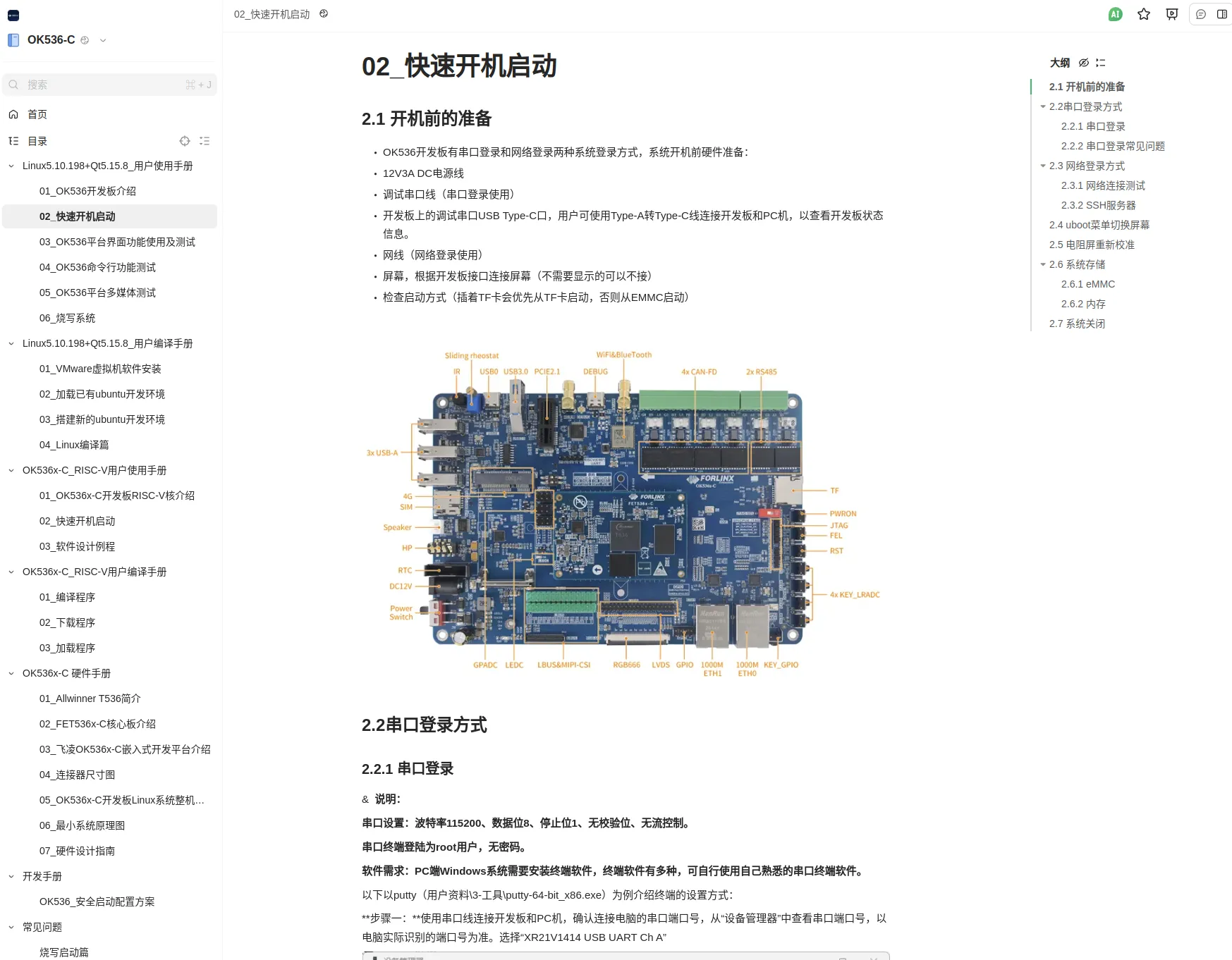

      一开始不要着急插电源开机,先看手册。
      手册是真的太详细了,而且手册是在线的,不用翻来翻去打开一个一个的pdf了,太赞了。之前开发全志的芯片,看手册全是一个一个的加密的pdf,很不爽。飞凌的团队把文档做的很细,并且几乎都在线文档化了。而且还是语雀来写的,我真是太高兴了,我是比较喜欢写博客的,平时记录一些东西,也都是在语雀上,使用语雀已经至少6年了,算是重度患者。
      找到DC12V电源插口,找到开关,找到串口位置基本上就搞定了,如果有屏幕的话,再找到你对应屏幕的接线位置。
      说到屏幕,做的很细心,可以看到,基本上闭眼就可以安装:(给你贴着怎么安装,我就直接安装的,很顺利!)
      按照要求接好线
      都接好线就可以准备开机了。

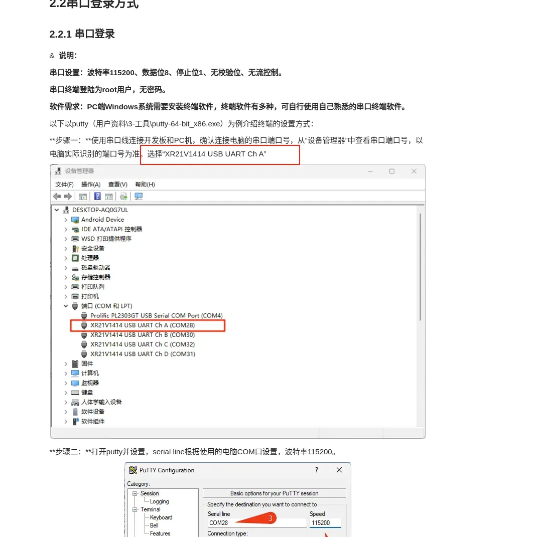

      经过对比即可看出:"XR21V1414 4-channel UART"就是我们想找的.
      Bus 001 Device 008: ID 04e2:1414 Exar Corp. XR21V1414 4-channel UART
      其实如果先看过文档的话也可以参考:
      查看是否生成了/dev/ttyUSB*
      truedei@truedei-code:truedei$ ls /dev/ttyUSB*
      /dev/ttyUSB0  /dev/ttyUSB1  /dev/ttyUSB2  /dev/ttyUSB3

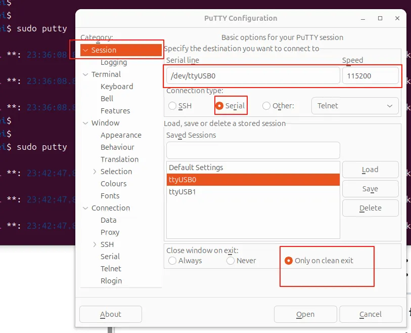

      接下来我们要用到一些ubuntu下的串口工具,例如putty
      如果你没有putty的话,可以安装下:
      sudo apt install putty
      启动putty时记得使用sudo,否则操作串口可能没有权限:
      sudo putty
      使用ttyUSB0,波特率115200进入:

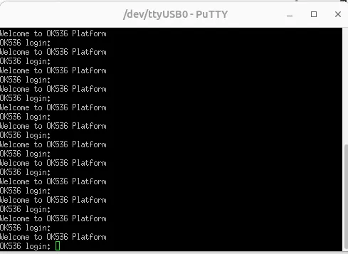

      一路回车,出现OK536 Login就是串口连接成功了:
      账号:root
      密码:无,直接回车
      成功后的界面:

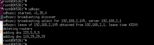

      首先连上网,不喜欢wifi的话,就用有线,接上LAN后,在串口里执行udhcpc,就会获取到ip:
      然后就可以使用ssh远程了:(没有密码)
