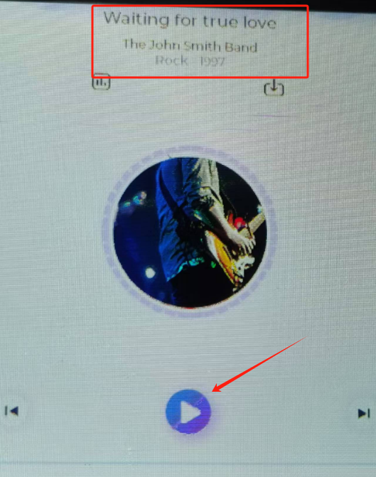

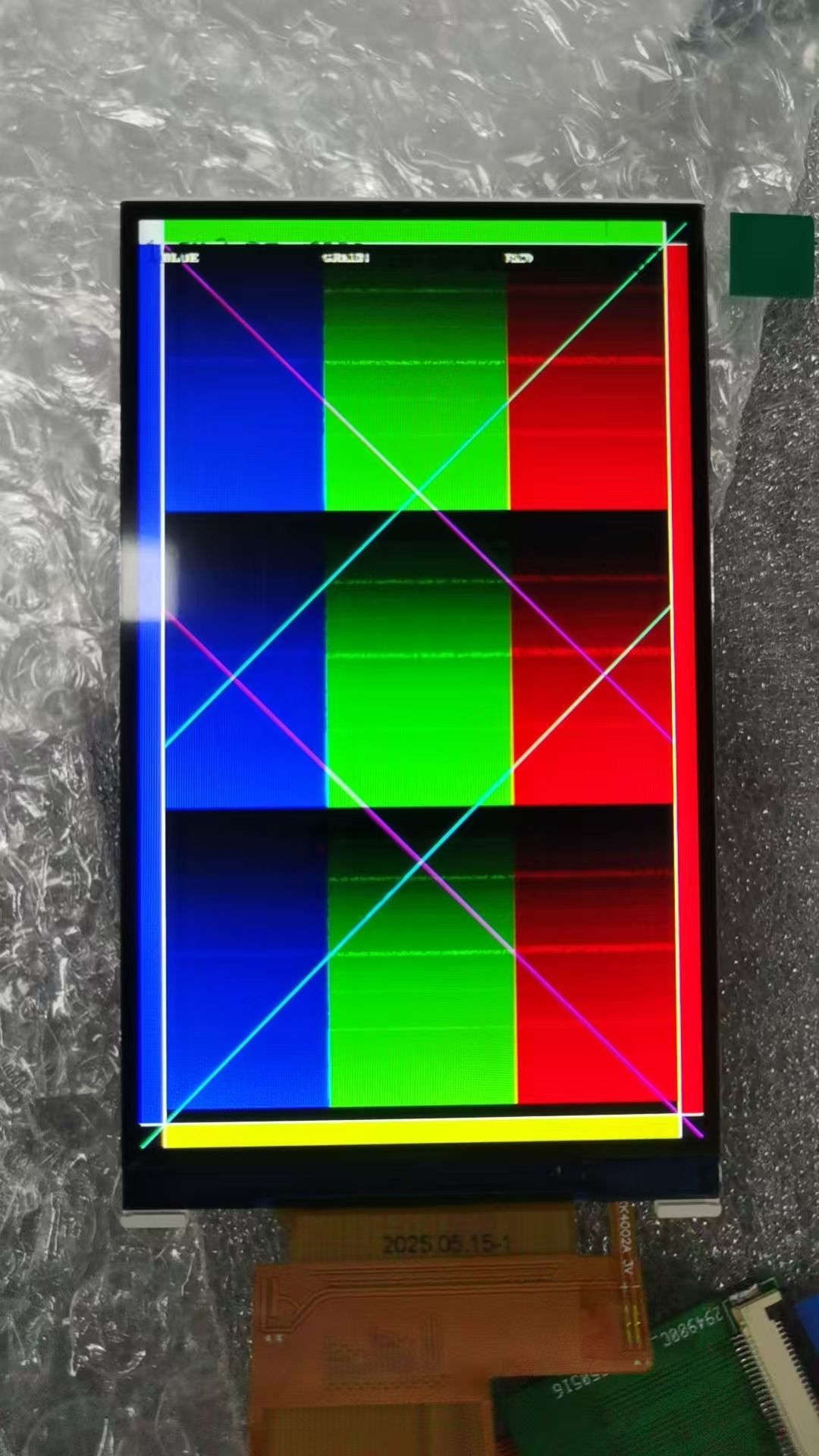

      用f1cs00s驱动st7701s 3.97寸竖屏480x800 SPI+RGB接口的LCD,格式为RGB565,显示有条纹,LVGL界面图片和文字显示很虚,已经尝试修改PCLK极性,请问应该如何解决?01.jpg 02.png

          解决了,是厂家初始化代码有问题,换了一家屏厂家,技术支持里面就给解决了
