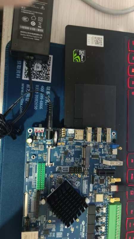

      1、开箱
      当快递盒被拆开的那一刻,期待已久的 OK536x - C 开发板终于呈现在眼前。这款在嵌入式开发领域备受关注的开发板,究竟藏着哪些能助力开发者探索技术边界的 “宝藏”?此刻,就让我们带着好奇,一同开启这场开箱之旅,率先揭开箱内物品的神秘面纱。

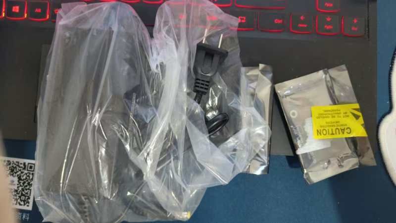

      开箱后里面包括主开发板一个
      一个电源和两个屏幕的转接板和一个天线

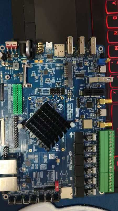

      2、开发板介绍
      飞凌嵌入式OK536N-C开发板采用核心板+底板的结构形式,基于全志T536处理器设计开发,T536主频 1.6GHz,集成四核 Cortex A55、64 位玄铁 E907 RISC V MCU,提供高效的计算能力;T536 支持 2tops NPU、安全启动、国密算法 IP、全通路ECC、AMP、Linux RT 等;T536 还具备广泛的连接接口:USB、SDIO、UART、SPl、CAN、Ethernet、ADC、LocalBus 等一应俱全。

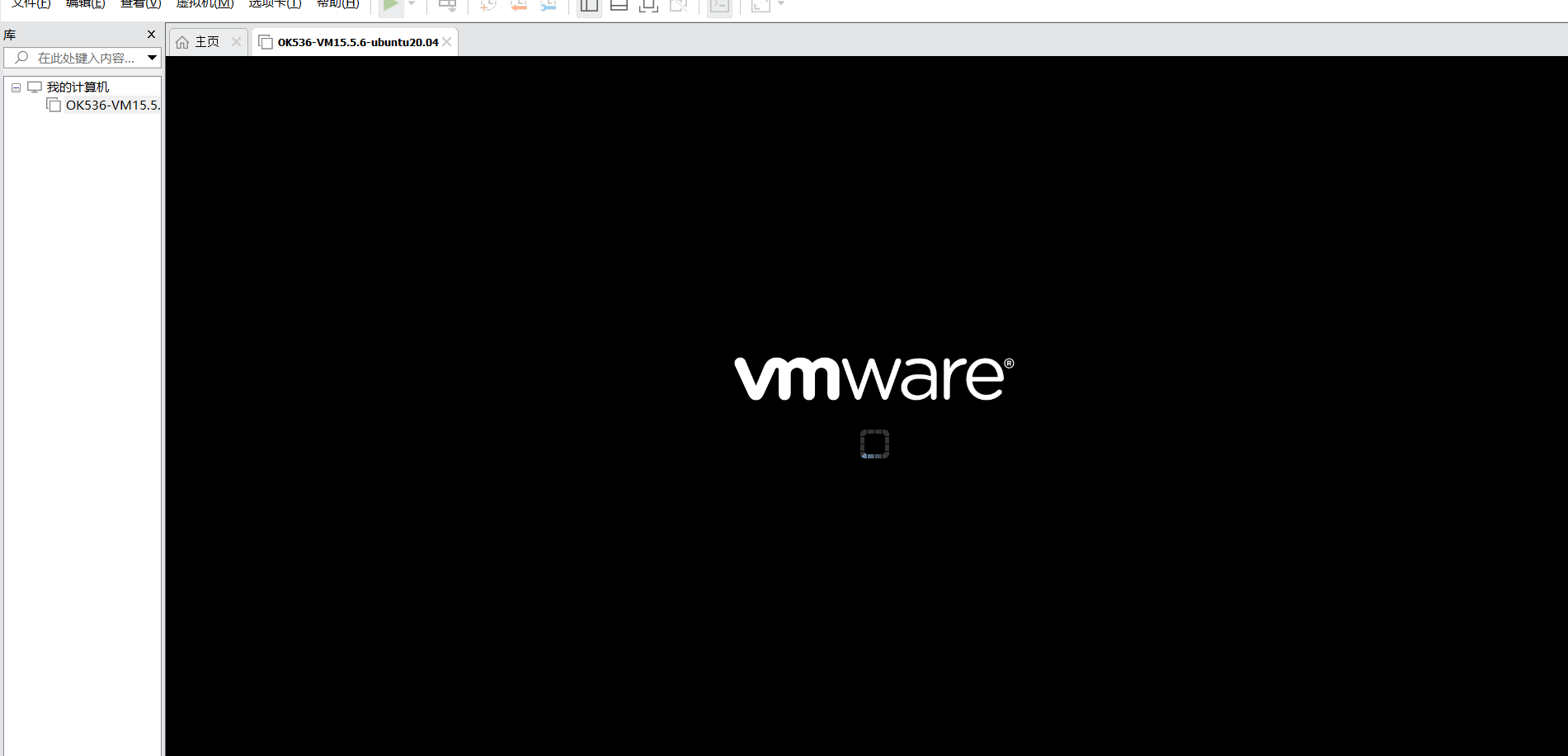

      1、首先下载VMware Workstation Pro 并且安装
      2、下载飞凌提供的镜像
      下载链接: https://pan.baidu.com/s/1EB2R03uGe5erN-fb4yIq5w 提取码: 5r61

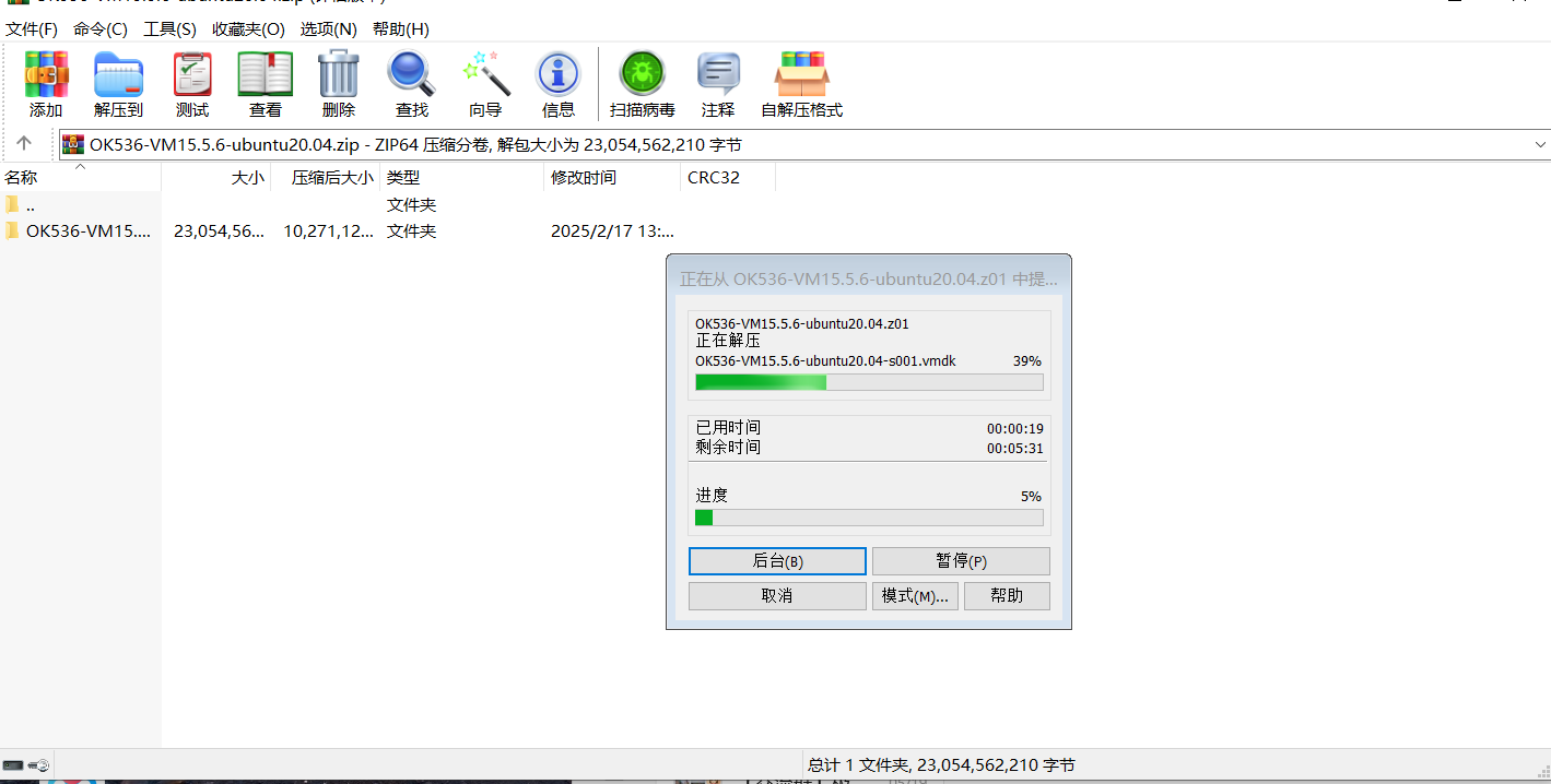

      3、进行解压下载的镜像并且导入到VMware中

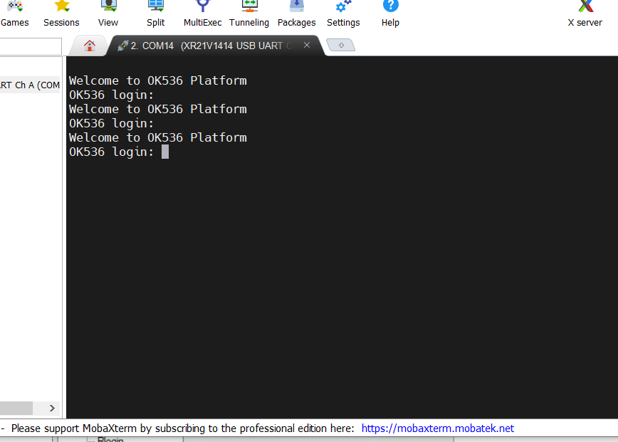

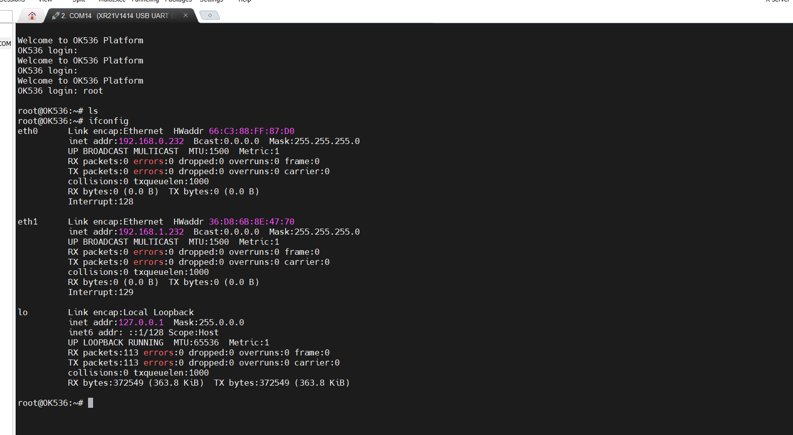

      4、开机登陆开发板

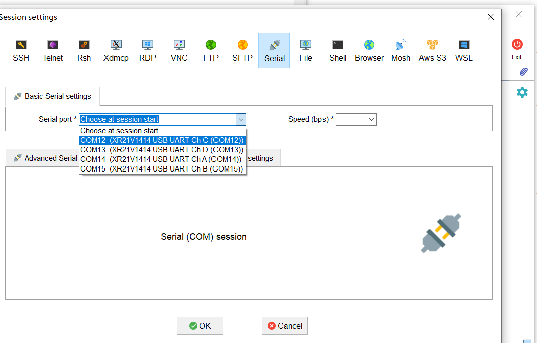

      将开发板的电源和串口线连接到电脑并且上电
      使用串口工具进行登录
      选择A口波特率115200。
      默认为root账户,无密码,不用输入登录信息。
      打印网络信息

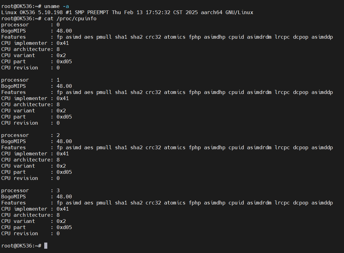

      5、查看开发板信息
      nei内核信息和cpu信息
      总的来说非常抗打

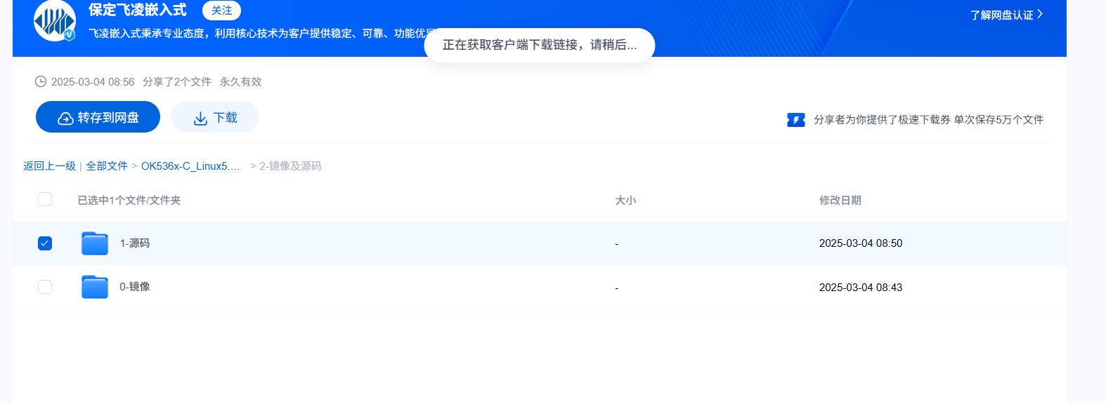

      下载源码

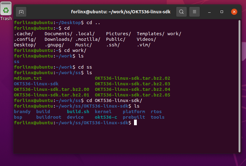

        将下载后的源码放到我们搭建的环境中并且解压

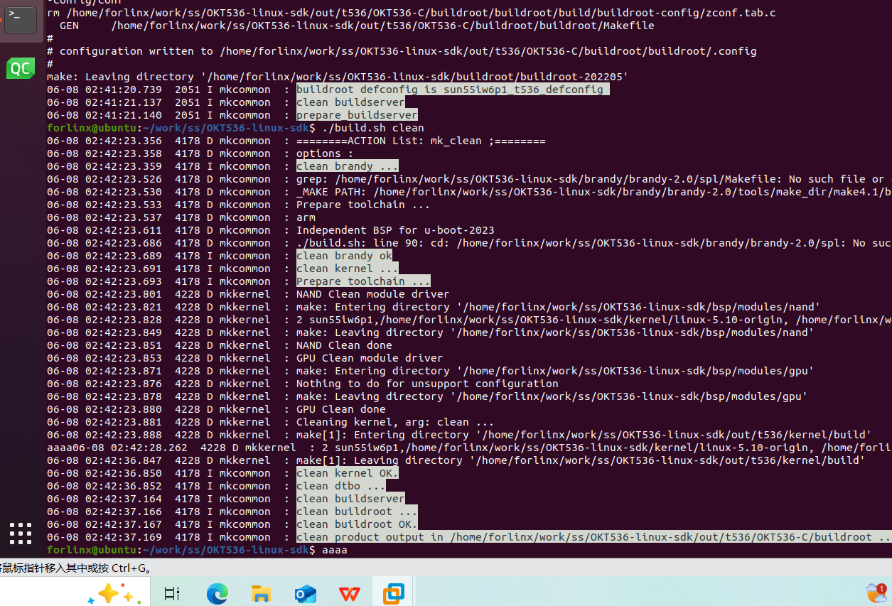

        首先我们第一次编写一个全编译的包括内核源码、库文件、应用、文件系统打包等。

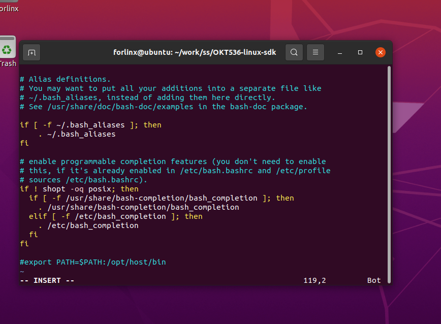

        首先我们线注释掉~/.bashrc中的PATH环境变量设置

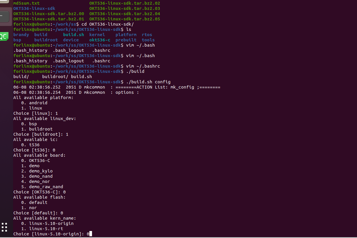

        然后使用config进行配置
        使用bulid clean进行清理和使用bulid 进行编译

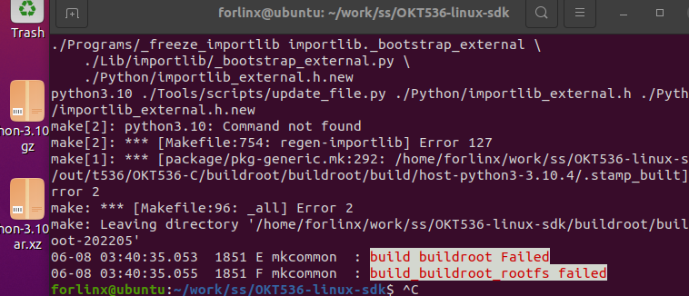

        遇到错误下载python3.10即可
