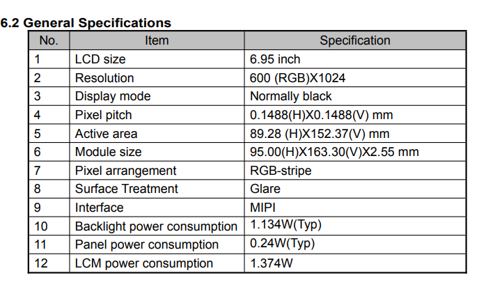

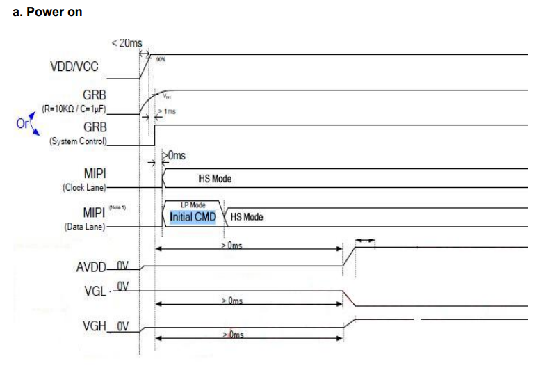

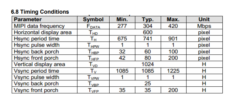

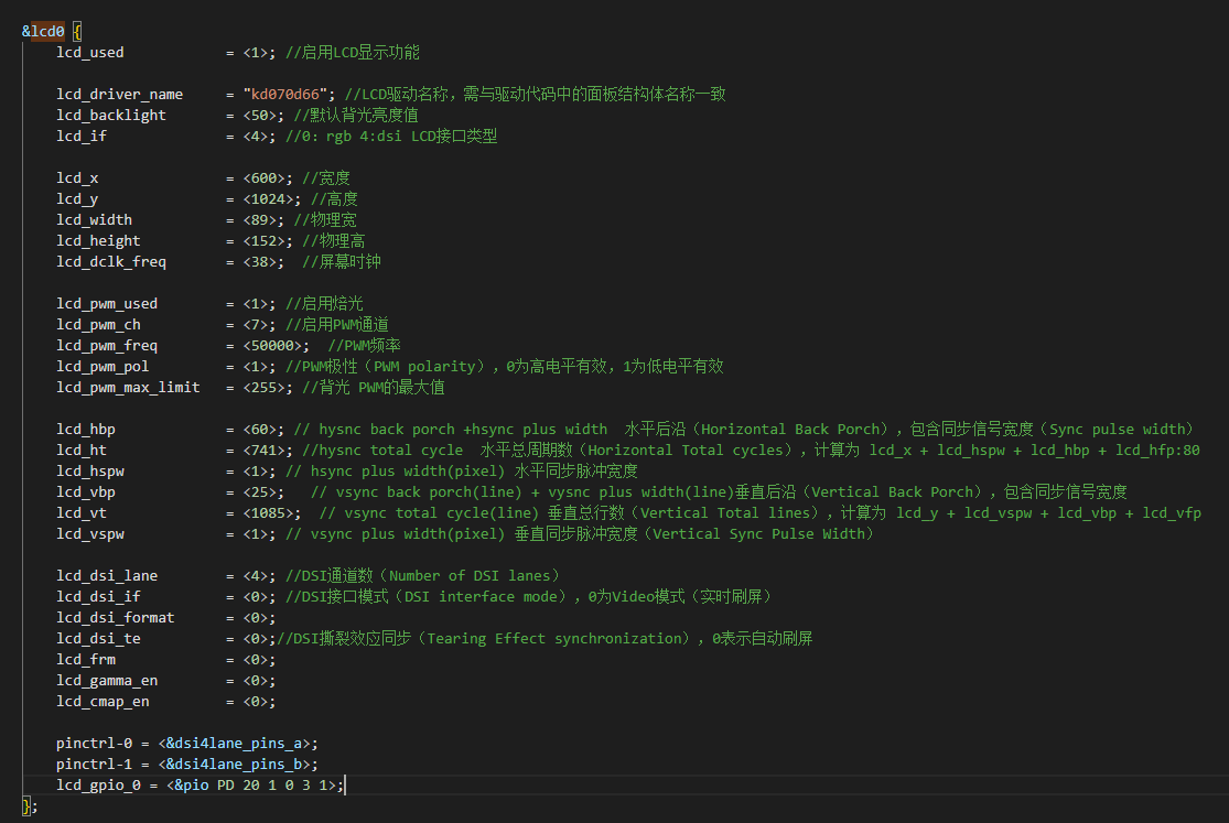

    T113S3 MIPI屏幕添加适配,启动只有背光,或者完全系统都进不去 是什么问题,求助

        检查mipi的时序参数、需要厂家提供初始化参数列表,玻璃不一样,寄存器设置都不一样,会闪屏或者不显示。
