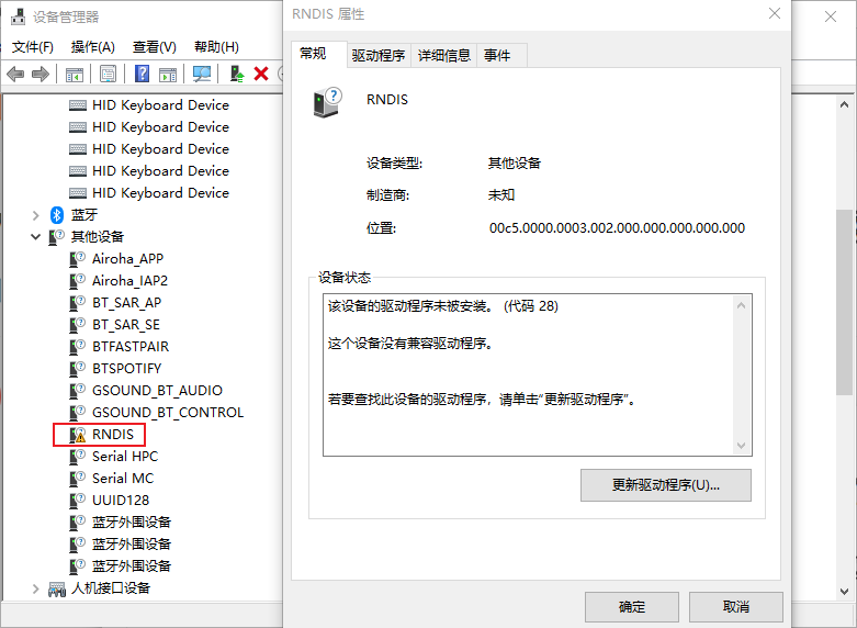

      如题,V3s使用licheepi的uboot+kernel5.10,RNDIS始终在Windows上都是警报:该设备的驱动程序未被安装。需要强制手动安装Microsoft的USB RNDIS Adapter驱动,非常麻烦,切换一个USB口就需要重新手动安装。想问一下是什么问题

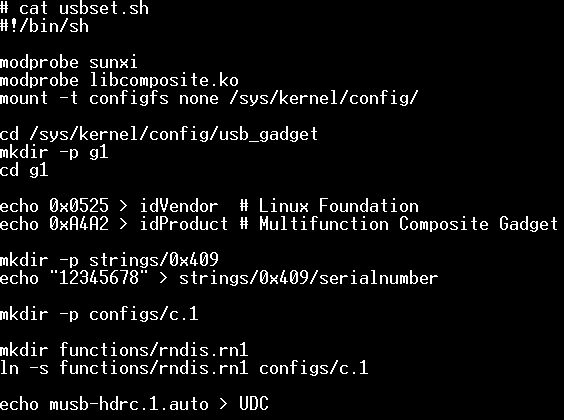

        e8da169a-a46b-4c03-a2b4-759c1e0d107a-image.png 736b88e7-76df-49d4-ae2a-d6daa0f3fd55-image.png os_desc添加也是一样
