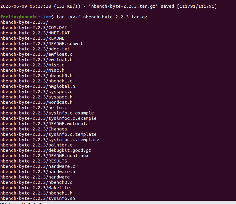

      wget http://www.math.utah.edu/~mayer/linux/nbench-byte-2.2.3.tar.gz
      并且解压

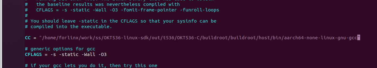

      我们查看一下编译指令为make但是我们要交叉编译引出查看他的makefile

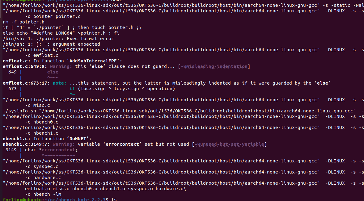

      更改cc为我们的gcc软件
      更改完成后make
      编译完成生成一个可执行文件

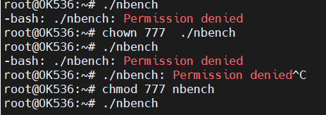

      我们直接执行./nbench
      会出现无法执行
      这个是由于生成后的没有执行权限
      我们给其赋可执行权限
      chmod 777 nbench
      然后执行

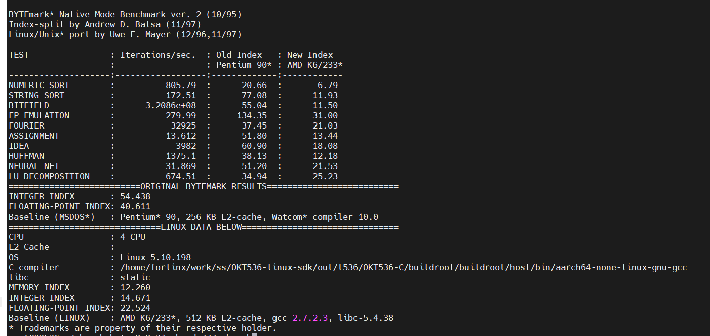

      可以查看进行了执行
      这里可以看到是4核
      OS : Linux 5.10.198TEST : Iterations/sec. : Old Index : New Index
      : : Pentium 90* : AMD K6/233*
      NUMERIC SORT : 805.79 : 20.66 : 6.79
      STRING SORT : 172.51 : 77.08 : 11.93
      BITFIELD : 3.2086e+08 : 55.04 : 11.50
      FP EMULATION : 279.99 : 134.35 : 31.00
      FOURIER : 32925 : 37.45 : 21.03
      ASSIGNMENT : 13.612 : 51.80 : 13.44
      IDEA : 3982 : 60.90 : 18.08
      HUFFMAN : 1375.1 : 38.13 : 12.18
      NEURAL NET : 31.869 : 51.20 : 21.53
      LU DECOMPOSITION : 674.51 : 34.94 : 25.23
      ==========================ORIGINAL BYTEMARK RESULTS==========================
      INTEGER INDEX : 54.438
      FLOATING-POINT INDEX: 40.611
      Baseline (MSDOS*) : Pentium* 90, 256 KB L2-cache, Watcom* compiler 10.0
