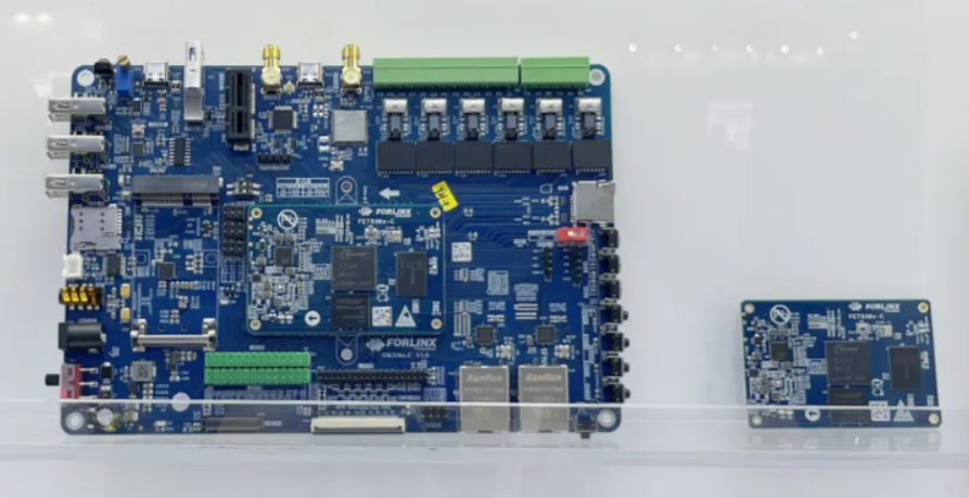

    OKT536-C 开发板网络连接和例程测试
    2211
    • H
      HotMilk LV 3 最后由 编辑

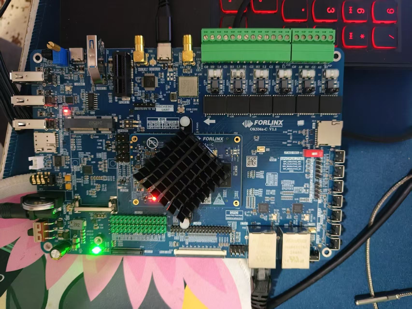

      T536处理器采用4核Cortex-A55+RISC-V架构,主频1.6GHz+600MHz,并搭载2TOPS算力NPU。
      接口丰富,满足更多领域需求
      FET536-C/FET536-S核心板拥有丰富的接口资源,最多可支持CAN-FD×4、UART×17和千兆网×2等等,更够满足工业领域的众多需求,如控制器(PLC/数控机床/运动控制卡)、工业HMI、边缘计算网关、机器人、工业视觉设备、工控一体机、电力集中器、二次继电保护设备、充电桩等。

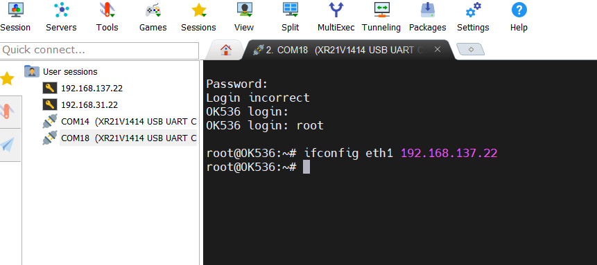

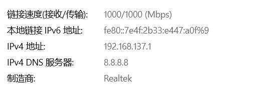

      第二我们查看我们电脑的ip
      第三使用命令将我们开发板的网段与我们电脑的统一

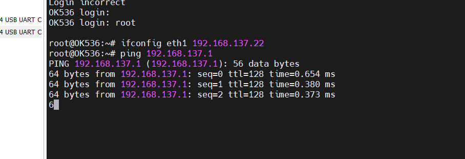

      此时拿开发板ping我们的电脑查看是否可以ping通
      是可以ping通的

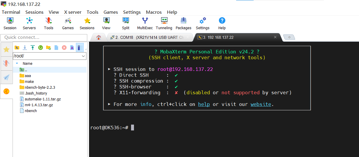

      然后使用ssh连接即可
      成功连接上 此时我们就可以传文件了为后面开发打下基础

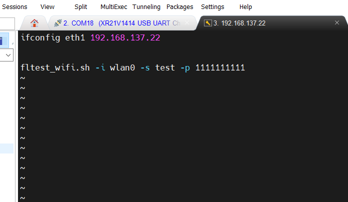

      2、连接wifi

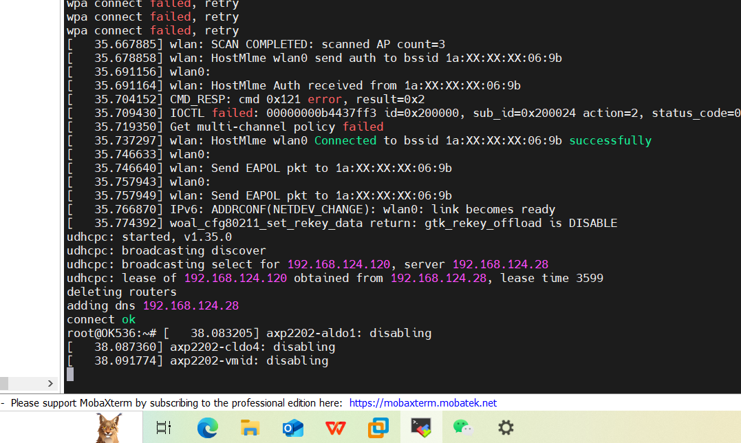

      连接wifi非常简单就是一句命令
      fltest_wifi.sh -i wlan0 -s H3C_708 -p 123456785.
      -s是名称 -p为密码 此时我们连接试一试
      连接成功

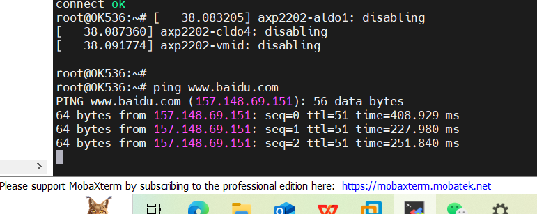

      试着ping一下百度
      十分成功

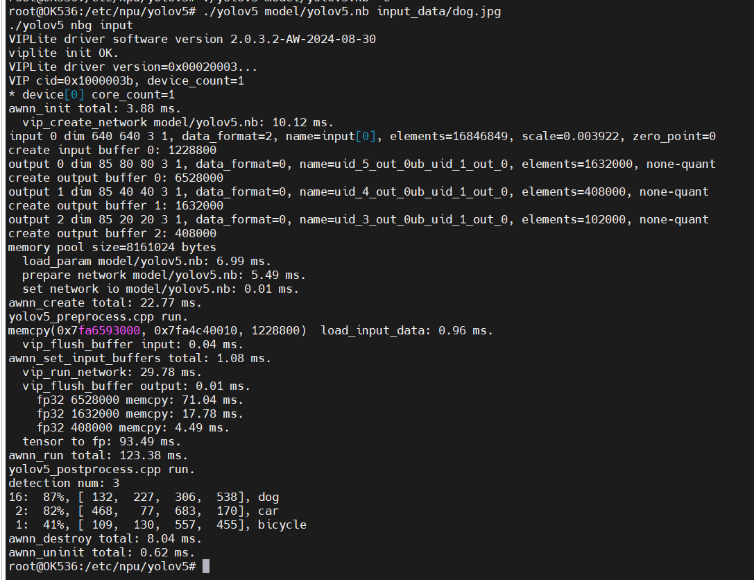

      3、NPU测试
      OK536N-C集成了2Tops NPU。
      内部集成了yolo5 已经移植好了我们只需要插入一个图片即可测试
      进入yolov5移植好的目录
      执行测试命令
      可以看到输出 位置大小和类型

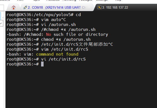

      4、下面写一个开机脚本用来开机连接wifi并且更改我们的ip地址
      也是非常简单
      创建一个shell脚本:
      简单的两句
      给脚本添加执行权限
      在/etc/init.d/rcS文件尾部添加/autorun.sh &

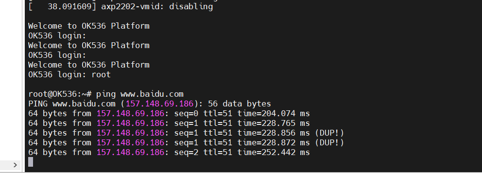

      现在我们重启开发板
      我们一登陆即可ping百度 证明成功
