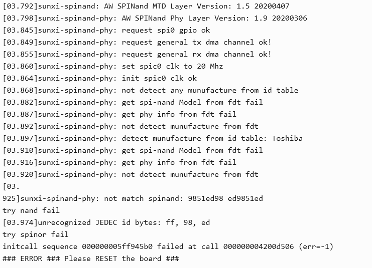

      如题,手头的D1开发板之前使用256M的MX35LF2GE4AD,可以正常烧录Tina固件,后更换为512M的TC58CVG2S0HRAIJ,烧录失败。FEL模式日志如下,显示NAND返回的ID不对。焊接应该是没问题,请问下这可能是什么原因导致的?是NAND本身的问题嘛?

        需要手动在id.c文件里面添加nand支持,uboot和内核都要加
