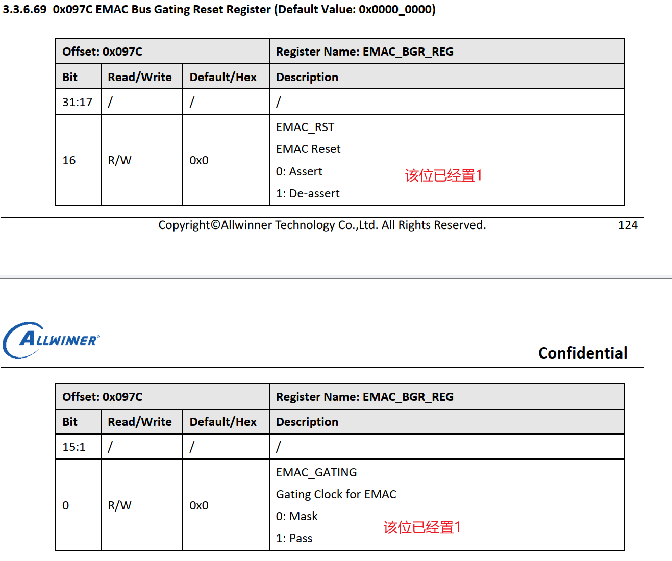

      1. 已经打开了CCU单元中的门控时钟并解除了复位状态

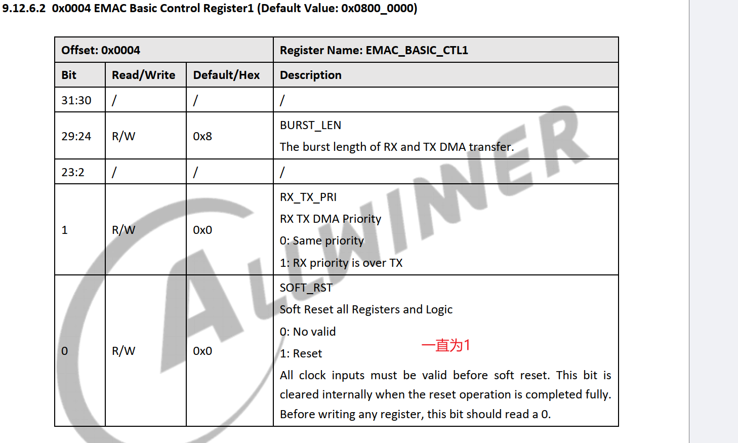

      2. 但是mac基本控制寄存器的最低位,软复位标志位一直为1,表明外设一直处于复位过程中,导致驱动初始化失败,我该如何排查问题?

          Jingyan LV 6 @sky_rain 最后由 编辑
          @sky_rain MAC RST信号依赖外部PHY给MAC的工作时钟
