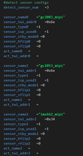

    sensor list cfg对顺序有什么特殊限制吗
    229
    • F
      FatGoose LV 4 最后由 编辑
      sensor_list_cfg.ini

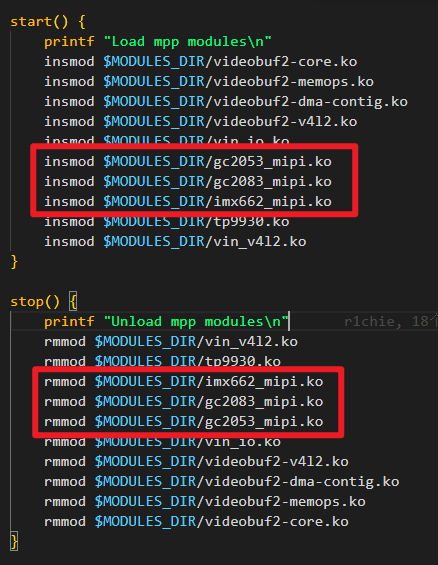

      换一下顺序就会有sensor自适配失败
      更改加载ko顺序也会影响自适配sensor,不同顺序,失败的sensor不一样
      【sensor0与board.dts配置一致】
