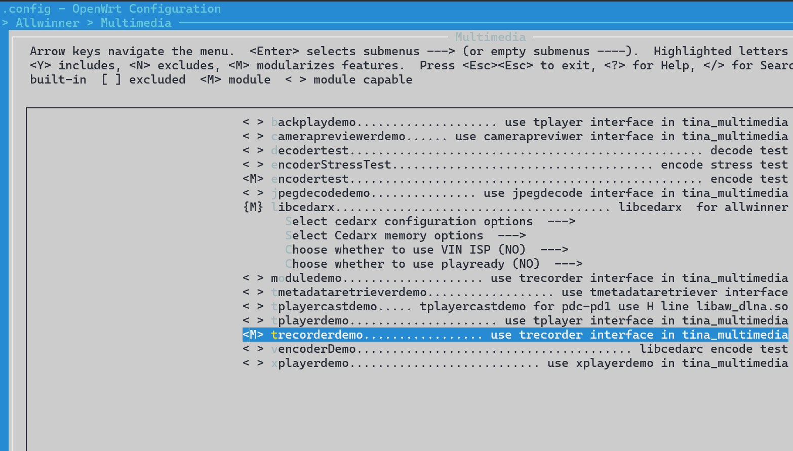

      在t113-linux/openwrt/openwrt目录下make menuconfig勾选trecorderdemo和camerademo;
      在 t113-linux目录下执行build.sh、build.sh pack生成的镜像没有编译出两个示例程序;
      我应该如何将官方示例编译到镜像中?

        @coffee_003 再按一下空格成*就打包进去了
