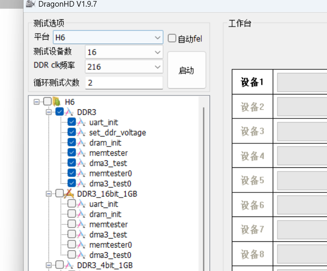

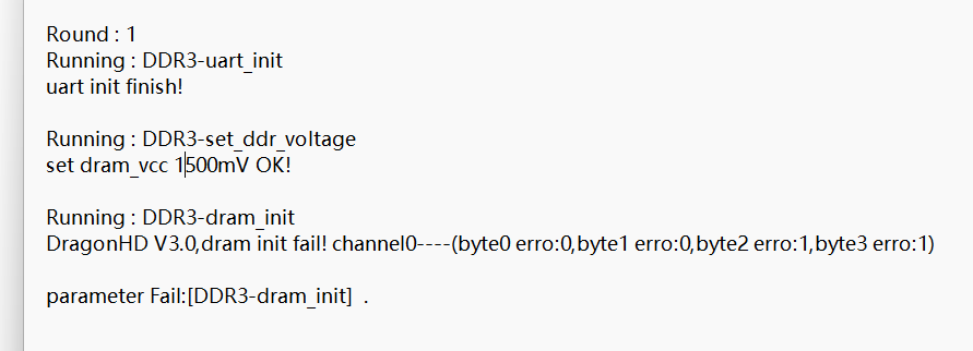

          有没有大佬帮我看看log,群友试了16bit能过测试,但我过不了
          如题,DDR3我用的是H5TQ4G63CFR,16bit单颗粒。内存测试显示前两个字节正常,后两个字节异常,16bit颗粒使用前两个字节,后两个字节悬空是肯定会异常的,这个我能理解

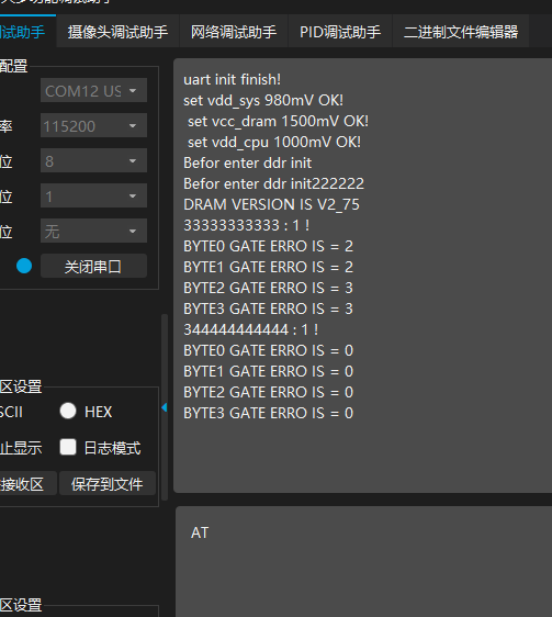

          然后我看串口输出,第一遍ERROR是2233,第二遍是0000。难道前两个字节依然是有问题的吗?然后他重启了一次就好了?我不太懂,有没有懂的大佬能分析一下?非常感谢!!!

      (这个是DragonHD的log)

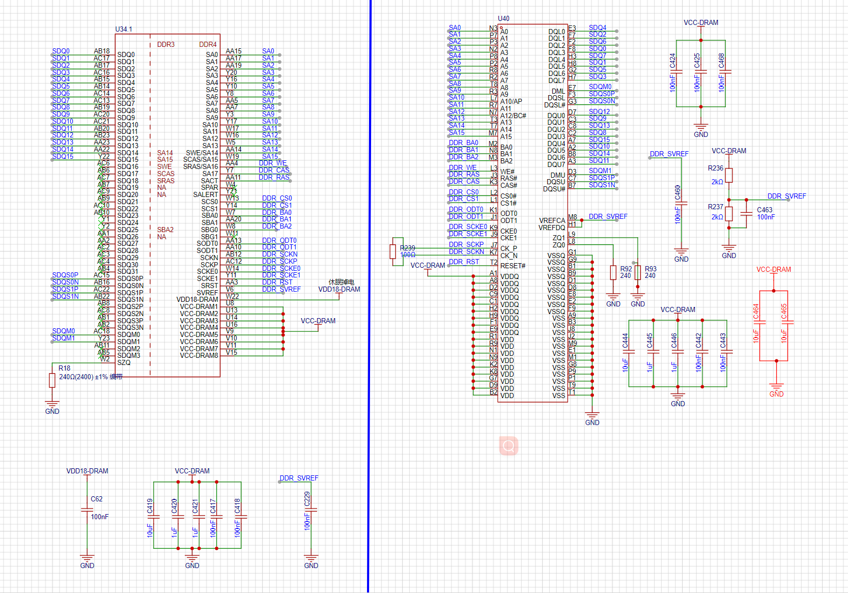

      这个是我的原理图
