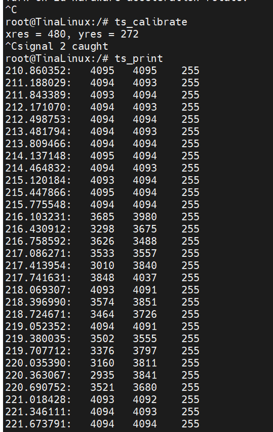

    电阻屏tslib可以读到值,但是不识别按压释放

      请教是什么情况,进入ts_calibrate点不了

        求教,设备是d1s,论坛上有一个帖子上修改ts.conf的方法已经试过了,不管用。

          解决了,硬件问题,连错线了
