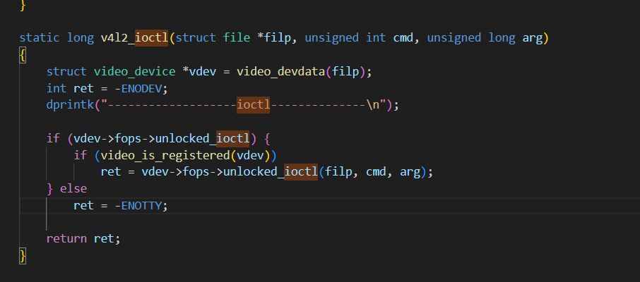

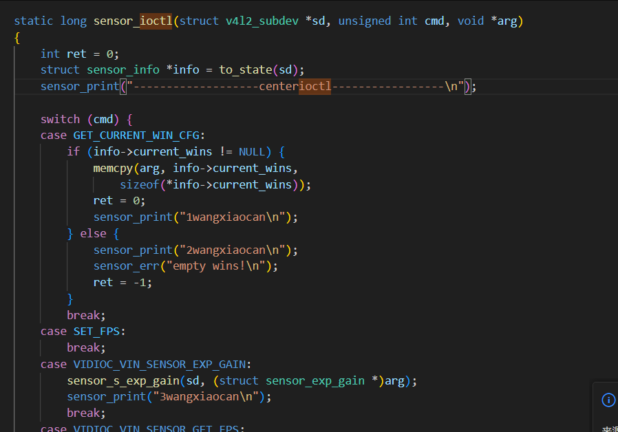

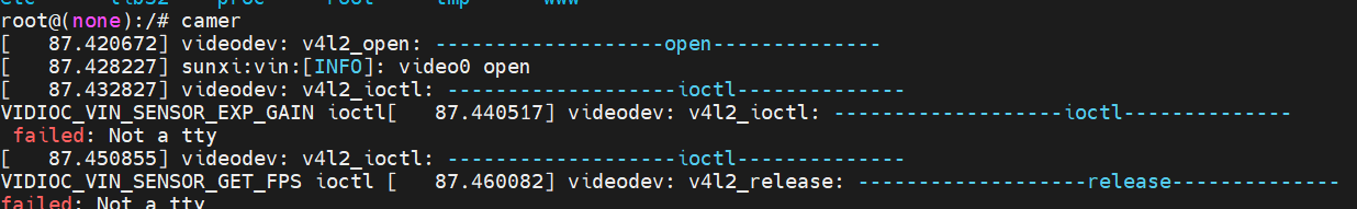

      在使用ioctl设置摄像头格式时,发现ioctl只调用了驱动层v4l2_ioctl,底层硬件驱动的ioctl并未调用,导致设置摄像头格式失败,这个是什么原因导致的,该如何解决?

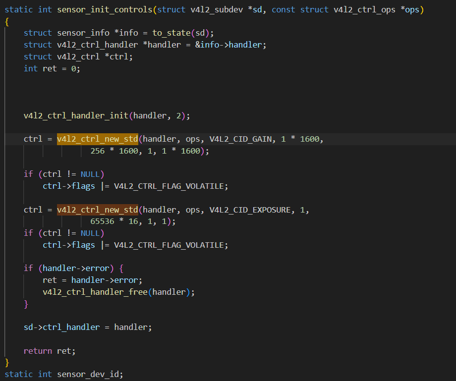

        @volcan_w 这几个命令初始化时可能没有注册成功,或者传的值超过了注册的最小最大范围。

          参考 platform/allwinner/eyesee-mpp/middleware/sun300iw1/sample/sample_driverVipp
          v4l2 的硬件实现是vipp

              @volcan_w 看看v4l2_ctrl_new_std相关的设置
              V 1 条回复 最后回复 回复 引用 分享 0
              • V
                Volcan_W LV 4 @indream 最后由 编辑
                这个吗?
                I 1 条回复 最后回复 回复 引用 分享 0
                • I
                  indream LV 5 @Volcan_W 最后由 编辑
                  @volcan_w 是的
