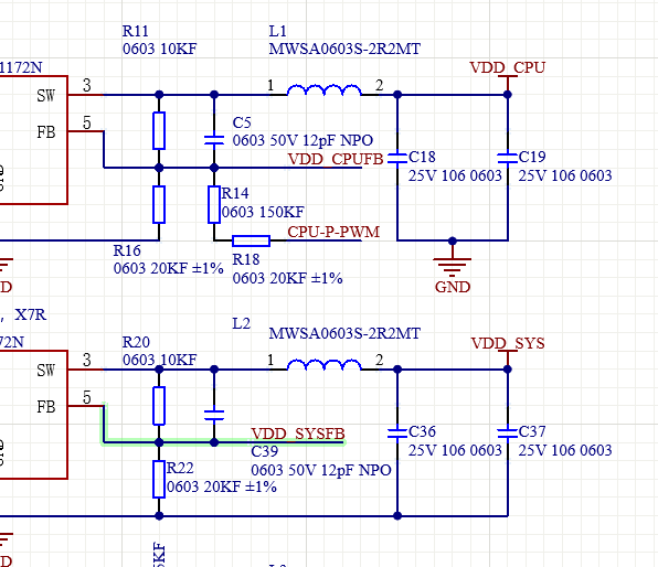

      DCDC电源芯片的FB与T113-I的CPUFB或者SYSFB想连的话,DCDC电源输出电压就会偏低,不清楚CPUFB、SYSFB该如何接了,有大神指点一下吗?

        @qimofan FB是反馈 分压电阻 R11接到 CPUFB/SYSFB 并不是接到dcdc的sw脚 。
