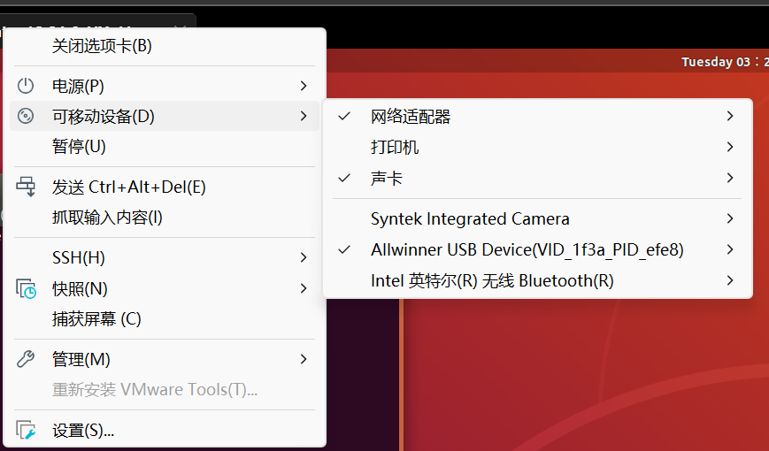

      虚拟机的可移动设备这里只有接口本来的名字,不是Google Tina ADB,在windows上也连不上,是怎么回事

        1.确保板子上的ADB功能正常(用windows电脑直连能否连接)
        2.虚拟机中执行lsusb查看是否有枚举上设备

            已经解决了,换了一个系统镜像重新烧录就可以了
