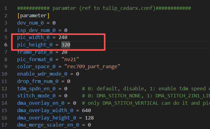

            参考 sample_virvi 中的接口,设置摄像头出图分辨率或者vipp缩放

              @awwwwa这个设置吗?
