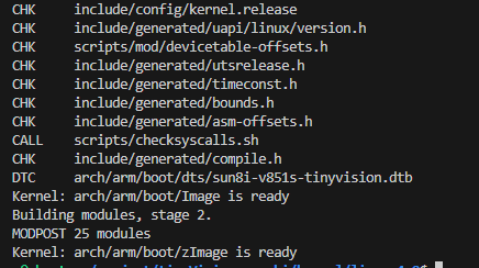

      使用https://github.com/YuzukiHD/TinyVision.git 仓库中4.9主线kernel使用arm-linux-gnueabihf-gcc编译出来:c9f0bc21-a3cc-462f-8cd5-5b134bcd9676-image.png
      将其放入sd卡的kernel分区中

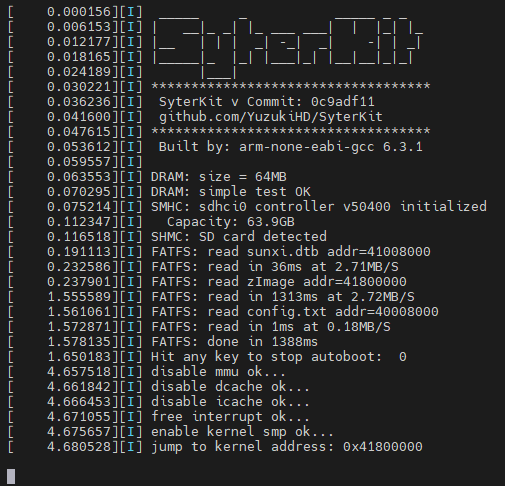

      上电:
