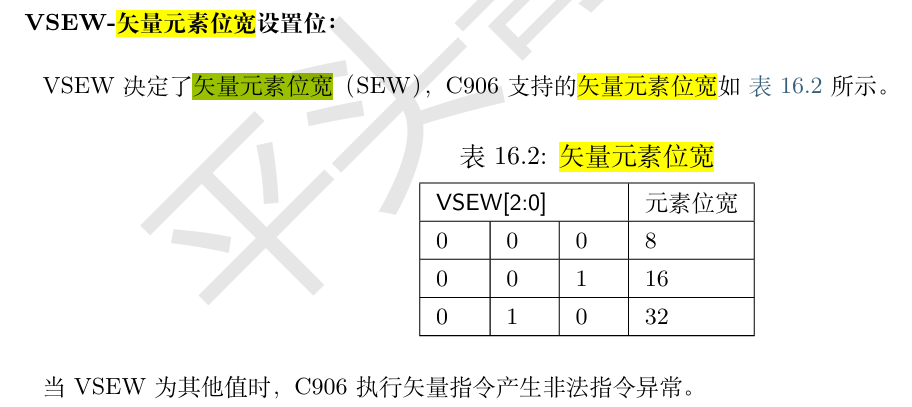

          @heresink 请问D1H是否支持64位矢量?我已经进行过D1H的RVV开发,但经过代码测试后发现,这款开发板似乎并不支持64位矢量的计算,一旦通过vsetvli t0, t4, e64,m1类似指令设置后,虽然可以通过编译,但会报非法指令的错误。但我在玄铁提供的C906 CPU版本为R2S1文档里面找到该版本确实支持64位的矢量。是D1H采用的早期版本CPU导致的问题吗?
          • Z
            zoone LV 3 最后由 编辑
            兜兜转转破案了,确实不支持
