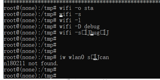

    wifi命令不打印任何东西
    83
      mysteryli LV 7 最后由 编辑
      如题,教程如下

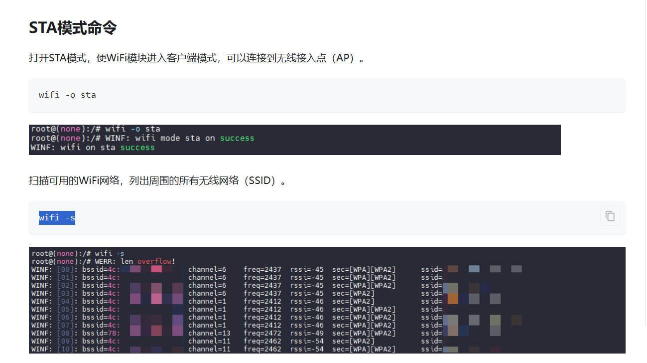

      但是我的不打印任何东西,也修改了日志级别,我有两个平台,V851S和V821丢都是这样,感觉是哪里配置的不对,请大佬指点。。

        momoyu LV 5 @mysteryli 最后由 编辑
        @mysteryli 我看你的截图,应该是adb里操作的?
        在 ADB 输入的 WIFI 指令操作会打印到串口,你直接用串口操作就可以了。
        或者按照下面的链接去修改:
        https://docs.aw-ol.com/docs/soc/v821/faq/v821_system#adb中输入-wifi-指令adb没有输出

          mysteryli LV 7 @momoyu 最后由 编辑
          @momoyu 在 wifi命令不打印任何东西 中说:
          或者按照下面的链接去修改:
          好的,但是V851S平台也是如此,用串口也没输出,这个是怎么回事呢
