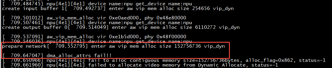

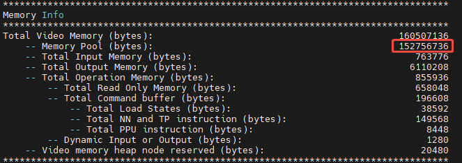

      这是通过nbinfo看量化模型的信息,如下图
      模型内存池需要一次性申请接近150MB 就失败了,如下图
      试过用G2D的malloc一次性最大能申请125MB,普通的malloc倒是没有限制。
      请问能否提高这个硬件模块接口的内存申请上限?
      • C
        cruise33 LV 6 最后由 编辑
        硬件模块申请的空间应该都 受宏 ION_HEAP_TYPE_DMA_MASK 控制吧,这个值是16,最高申请128MB,这是平台特定的硬件限制吗,能否再提高呢
