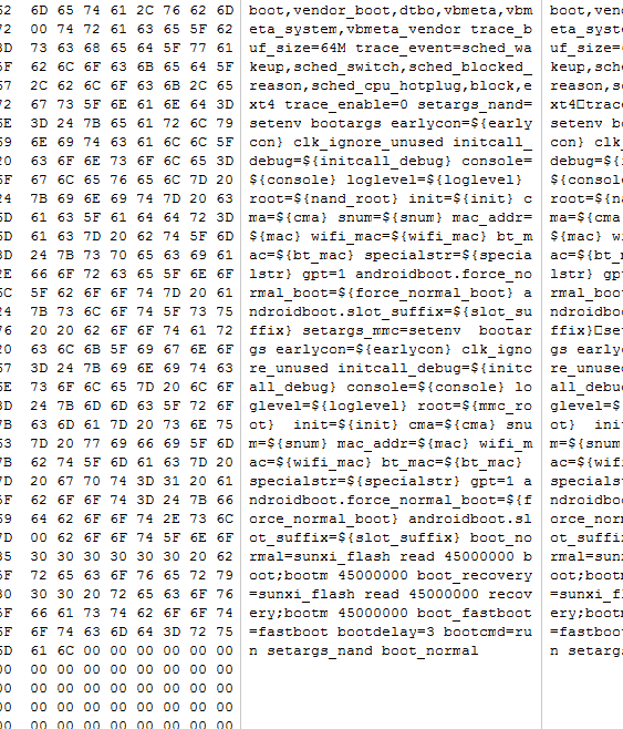

          我想在uboot里用setev修改MAC,可是发现bootdelay=0,修改bootdelay=3 ,刷回去发现到是能进Uboot,但启动后进入不了安卓,我该怎么办?ddd.png
          Q 1 条回复 最后回复 回复 引用 分享 0
          • Q
            qq124718842 LV 1 @wnlyd 最后由 编辑
            @wnlyd 因为env是有校验的,直接通过16进修改是行不通的
            W 1 条回复 最后回复 回复 引用 分享 0
            • W
              wnlyd LV 2 @qq124718842 最后由 编辑
              我想得到一个修改bootdelay=3 的env
