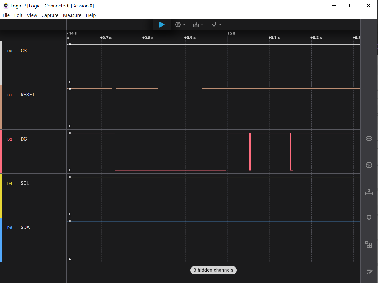

    驱动ST7789时候遇到了SPI不输出波形的问题
    1688
      mysteryli LV 7 最后由 编辑
      下面是逻辑分析仪抓的波形,DC和RST是正常有波形的
      设备数等配置是按照下面链接的教程来的
      https://docs.aw-ol.com/docs/soc/v821/disp/spi_lcd/disp_driver_dbi_spi_1.3inch/
