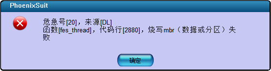

    T113S3烧录报错2880[T113_QA0008]

      大家好,目前用V1.2的SDK,下载时用256M的spinand正常,换了128M芯片,下载报错2880,需要修改哪里的配置呢?

          烧录的log呢? spinand型号是否在T113的支持列表里?
          T 1 条回复 最后回复 回复 引用 分享 0
          • T
            tivon LV 6 @momoyu 最后由 编辑
            @momoyu 已解决,就是设备树配置问题,我贴出来的设备树就是可以启动的。
