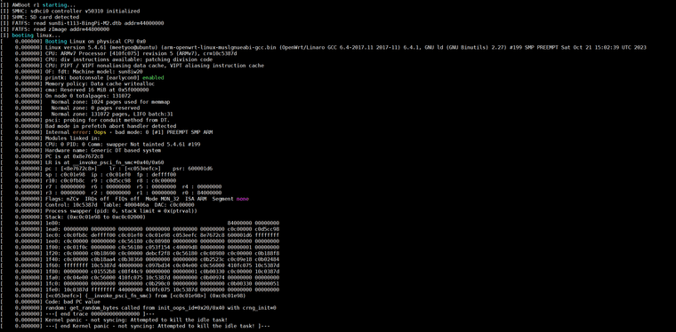

      各位大佬,我把TinaSDK下的board.dtb和zImage烧写到SD卡的BOOT分区,把Debian文件系统烧写到rootfs分区,而后把awboot进行烧写至SD卡,但是在板子上启动不了,好像是报的PSCI错误,以下是启动日志d7784b58-f42e-42fd-b1f9-fc6647bdf0bb-image.png

              内核开启了 PSCI 配置,但是没有加载optee
