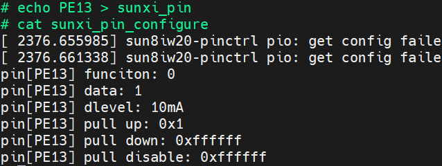

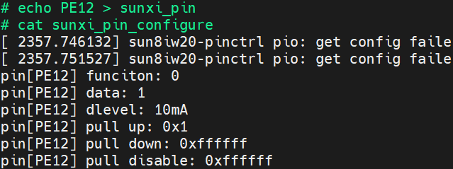

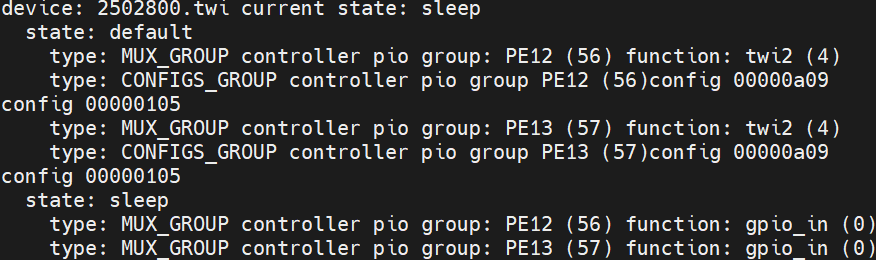

      编译后运行发现引脚功能复用没成功,twi2设备开机状态默认sleep。
      pinctrl-handles文件
      PE12和PE13引脚功能为0。
      在sunxi_pin中更改功能号之后,i2c功能正常能使用。
      求问怎么让twi2设备开机状态为default?以及这个引脚功能复用是不是没成功?
