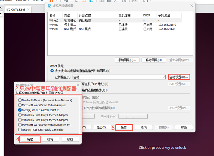

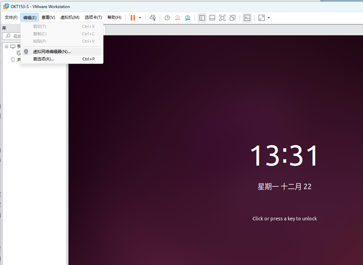

      2)VMware无线网络端口设置方法如下:
      关闭 当前运行的虚拟机软件。
      编辑--》虚拟网络编辑器
      选择自动设置,从网络适配器中,选取对应的网络驱动器,并保存相关配置。

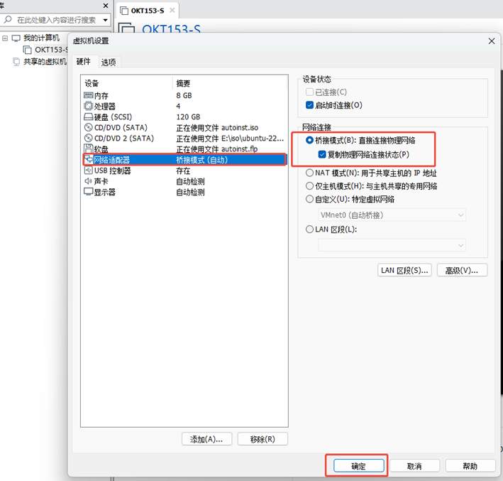

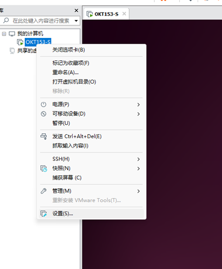

      更改虚拟机网络设置,选中OKT153-S虚拟机,右击,选择 设置。
      将网络适配器,选为桥接模式(B).

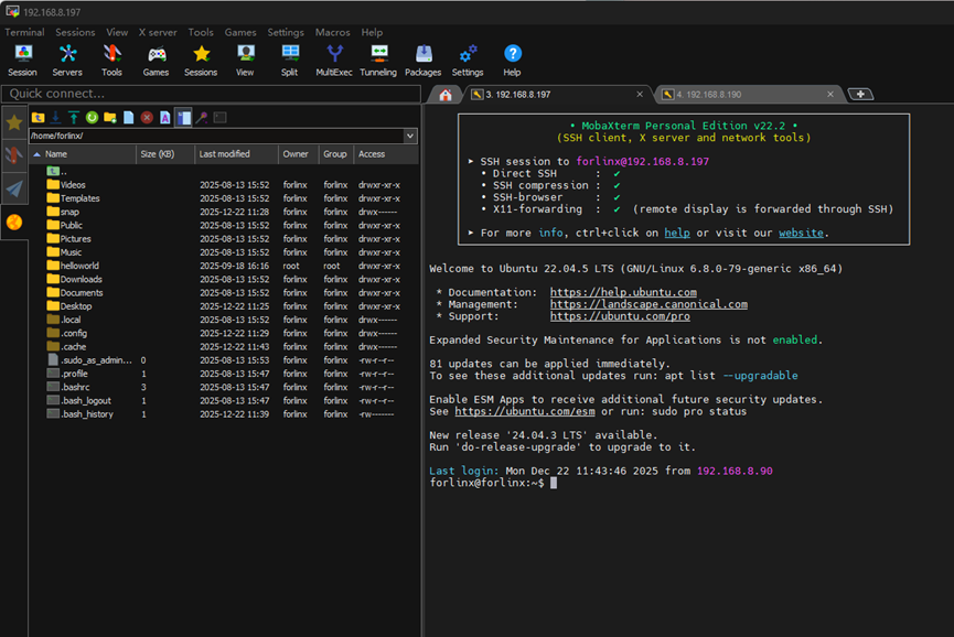

      4) windows 和ubuntu 文件传输方式:使用MobaXter,通过SFTP协议,通过拖动的方式实现文件传输。飞凌ubuntu 环境-账号:forlinx 密码:forlinx;

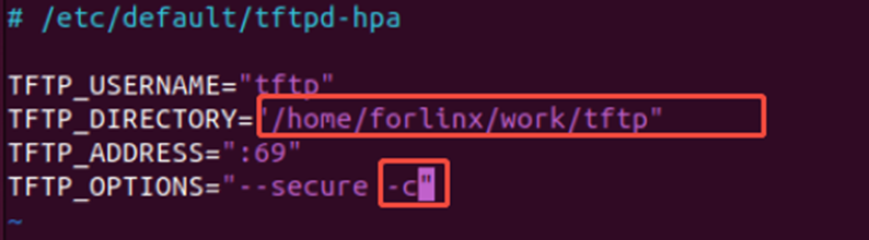

      forlinx@forlinx:~$ sudo apt-get install tftp-hpa tftpd-hpa xinetd
      forlinx@forlinx:~$ mkdir -p ~/work/tftp
      forlinx@forlinx:~$ sudo chmod 777 ~/work/tftp
      forlinx@forlinx:~$ sudo vi /etc/default/tftpd-hpa
      forlinx@forlinx:~$ sudo service tftpd-hpa restart
