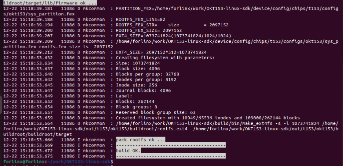

      forlinx@ubuntu:~/work/OKT153-linux-sdk$ ./build.sh #执行SDK编译
      SDK 编译成功。

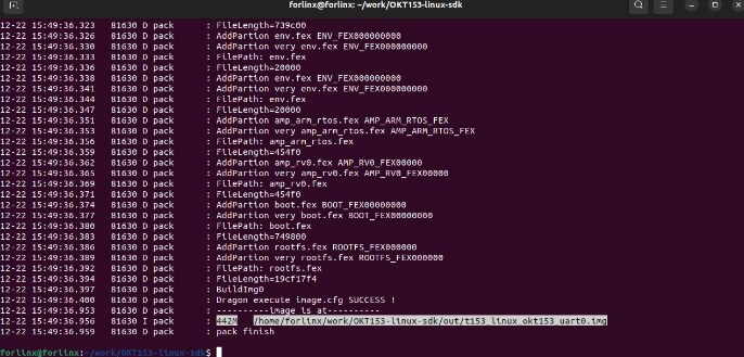

      forlinx@ubuntu:~/work/OKT153-linux-sdk$ ./build.sh pack #执行打包操作
      SDK 打包成功,成功生成/home/forlinx/work/OKT153-linux-sdk/out/t153_linux_okt153_uart0.img 固件。
