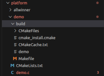

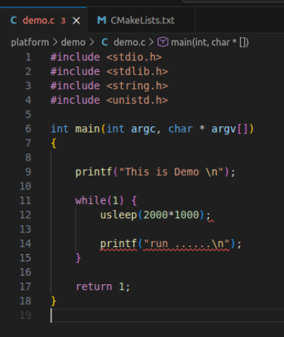

      2、创建测试例程demo.c
      工程目录结构如下所示:
      3、在工程中配置CMakeLists.txt 文件
      forlinx@ubuntu:~/work/OKT153-linux-sdk/platform$ touch CMakeLists.txt #创建cmake文件

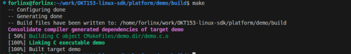

      4、执行make 命令生成可执行文件
      forlinx@ubuntu:~/work/OKT153-linux-sdk/platform/build$ make #编译工程生成可执行文件

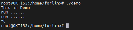

      6、在开发板运行demo
      root@OKT153:/# cd /home/forlinx/
      root@OKT153:/home/forlinx# chmod +x demo
      root@OKT153:/home/forlinx# ./demo
