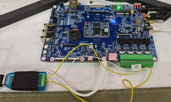

      (1)硬件连接: 通过RS485转USB 将RS4850 相应端口连接至电脑。

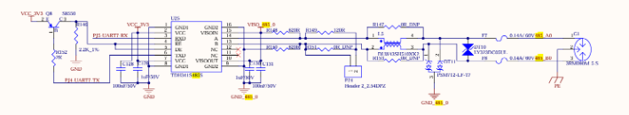

      (2)485部分原理图:
      (3)使用flltest_usart 测试例程进行测试。

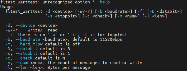

      root@OKT153:/# fltest_uarttest --help
      -d /dev/ttyAS7 对应 485-0 端口
      -b 1500000 对应设置波特率为 1500000
      root@OKT153:/# fltest_uarttest -d /dev/ttyAS7 -b 1500000
      注:串口最大波特率为1500000,波特率设置超过1500000,接收端会接收到乱码。

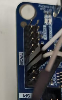

      短接SPI3_MOSI和SPI3_MISO进行测试
      root@OKT153:/# fltest_spidev_test -D /dev/spidev3.0 -s 1000000
