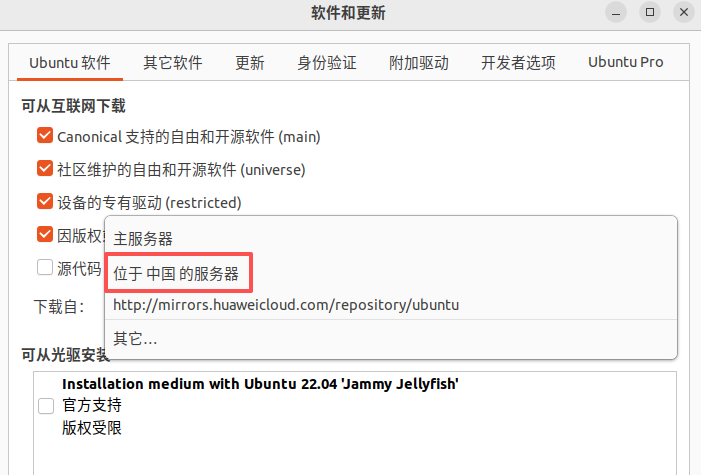

      1、系统安装完成后首先更换镜像源,如下图所示

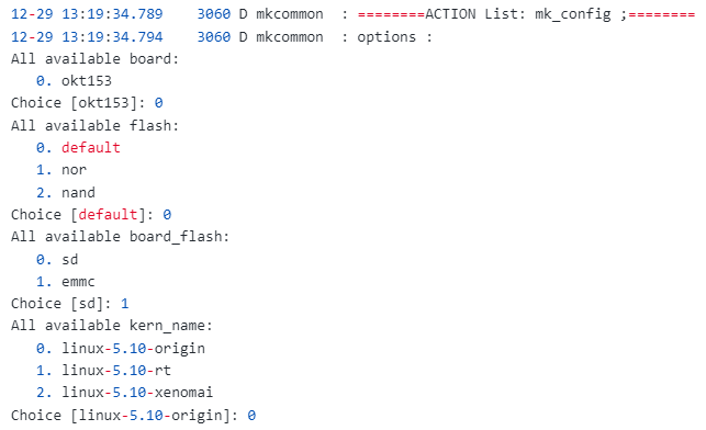

      //编译配置
      ./build.sh config
      //配置选择
      //编译
      ./build.sh
