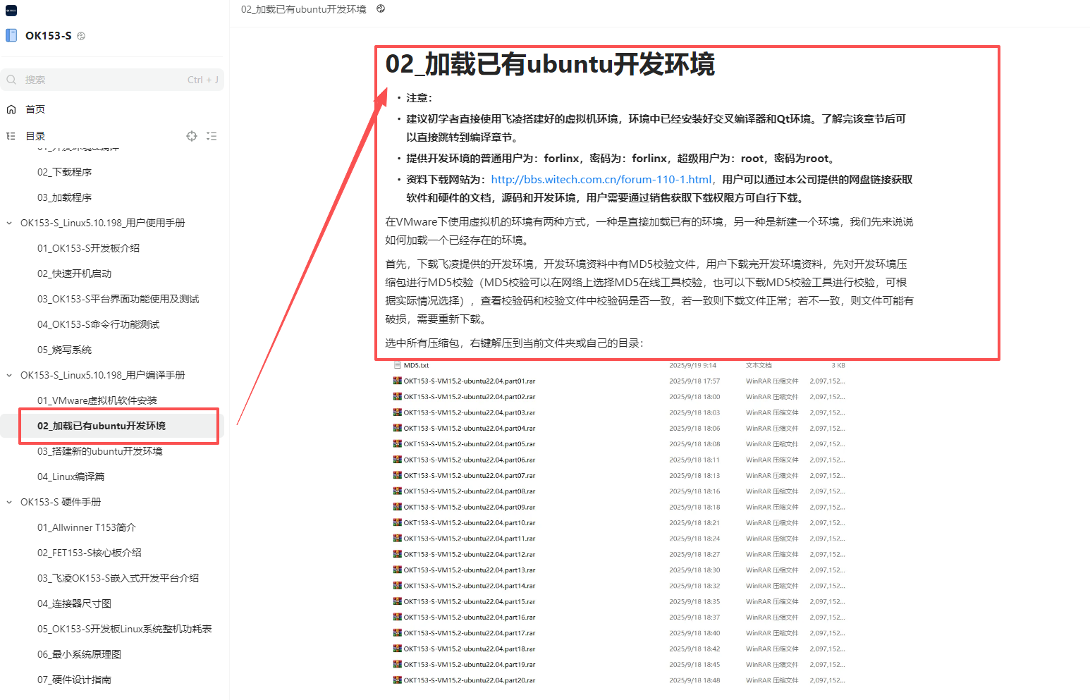

      嵌入式的工作就是不停的加班加班,终于挤出时间来玩下这个开发板了,继上次开箱后接下来就是编译环境的搭建了,根据飞凌文档说明
      https://forlinx-book.yuque.com/pxh4d1/ok153/5b6b063dd9473368ed41aae9fef361bd
      我直接使用镜像的方式搭建开发环境省了很多环境配置问题.某度网盘巨慢.🙄 9c065b20-3961-4861-96ac-2bb75f863e1b-image.png

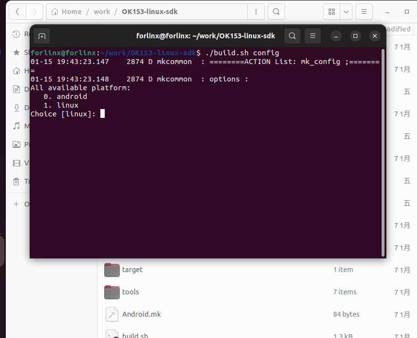

      接下来配置一下编译选项

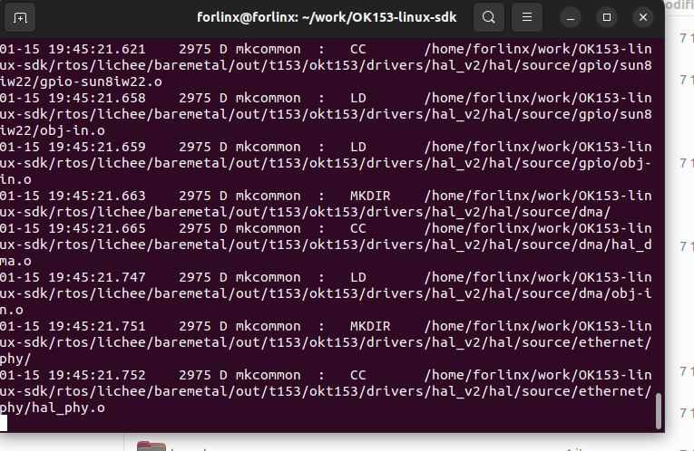

      然后就是源码编译了,我的笔记本风扇拼命狂呼半个小时才编译完成😦

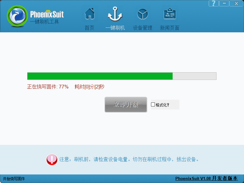

      完成后在out文件下有个t153_linux_okt153_emmc_uart0.img 这个就是烧录固件了,复制出来 打开烧录软件

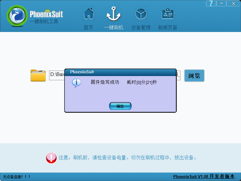

      准备烧写时遇到了给问题,win会自动给开发板安装驱动但是这个驱动并不能被PhoenixSuit使用导致我一直连接不上PhoenixSuit ,后面找到驱动重新根据官方给的驱动打上,就完美解决

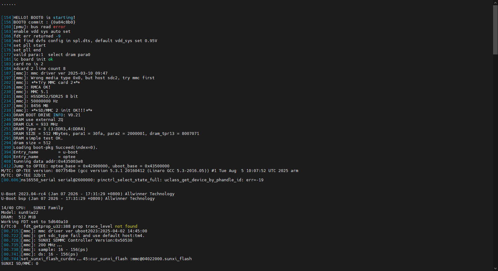

      奶思烧录成功! 可以看到编译时间是 26年1月7号

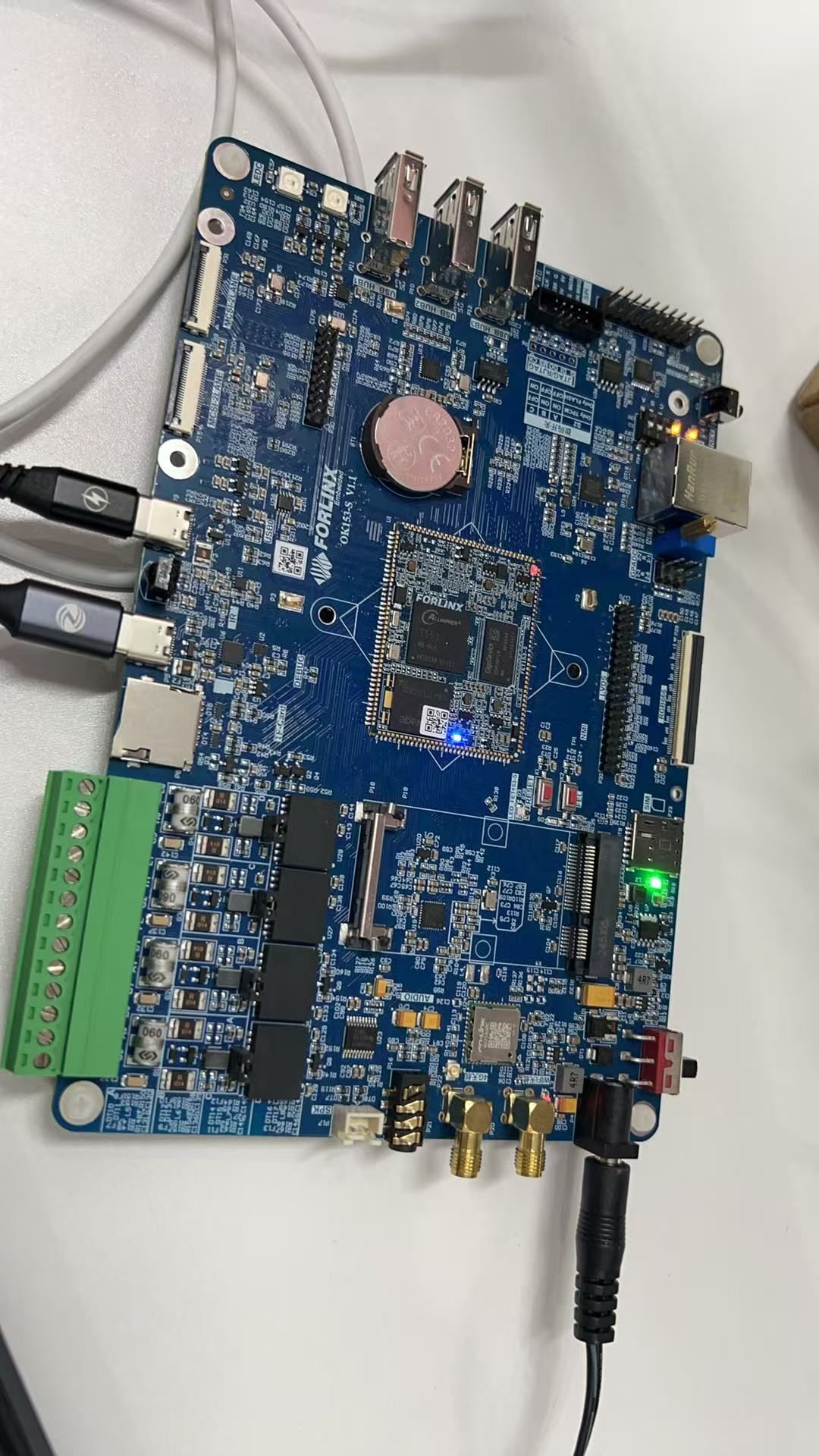

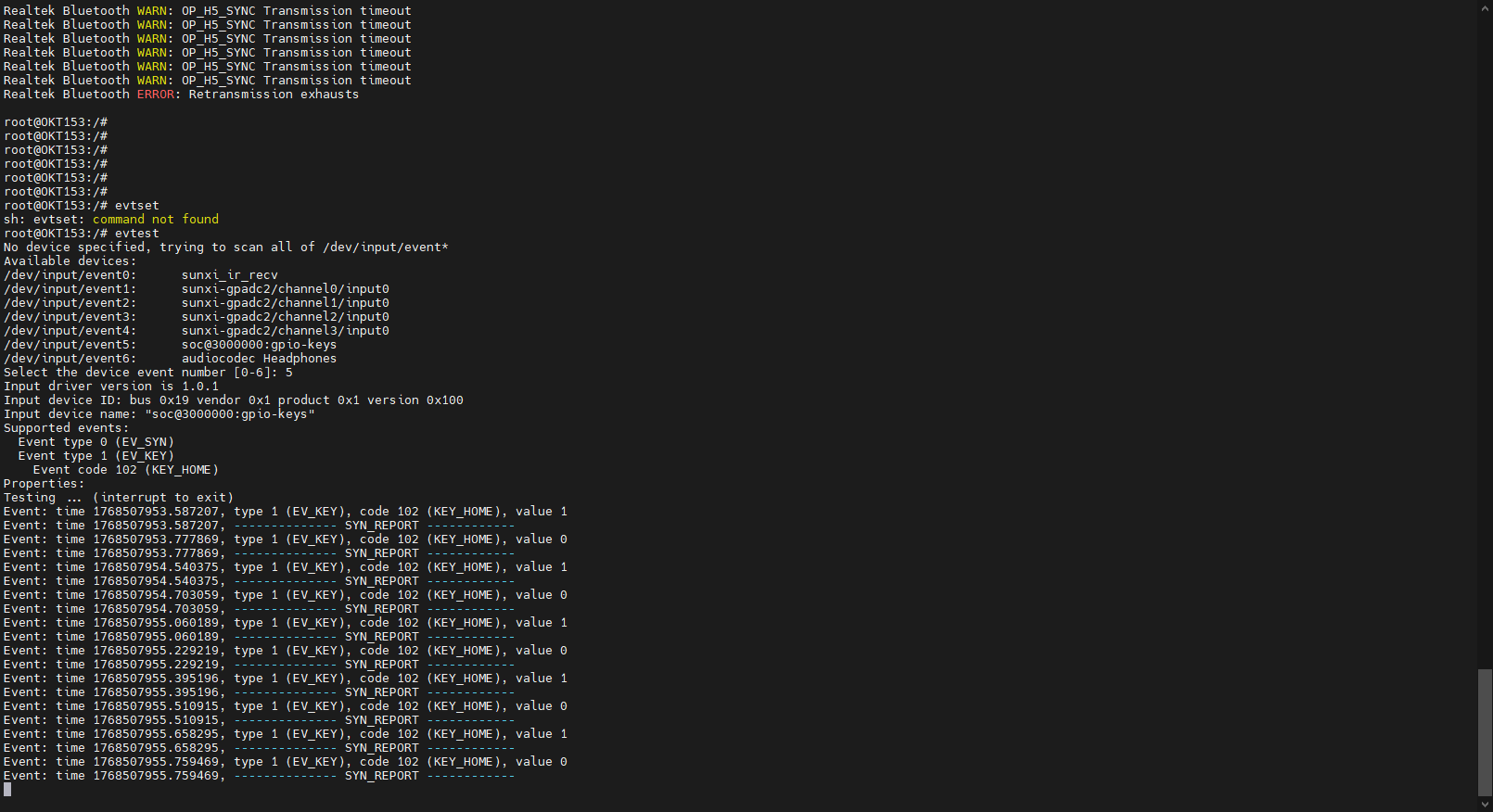

      按下按键 驱动触发成功!!😂
