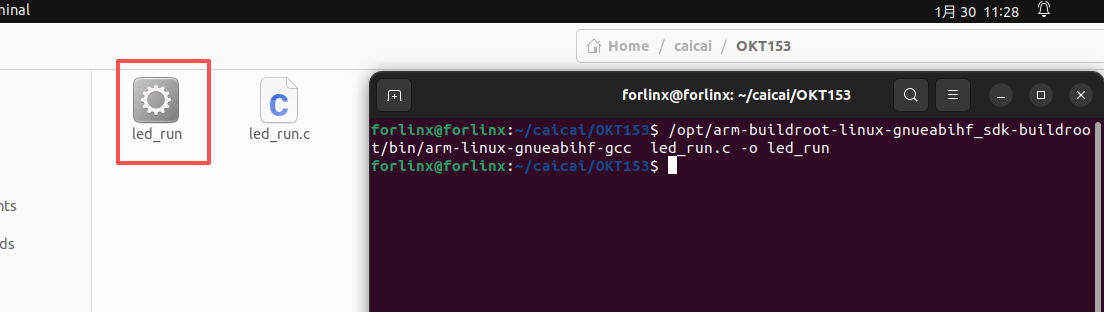

      交叉编译 /opt/arm-buildroot-linux-gnueabihf_sdk-buildroot/bin/arm-linux-gnueabihf-gcc led_run.c -o led_run

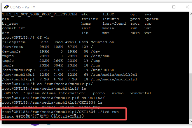

      拷贝到板子上直接运行
      效果图:
