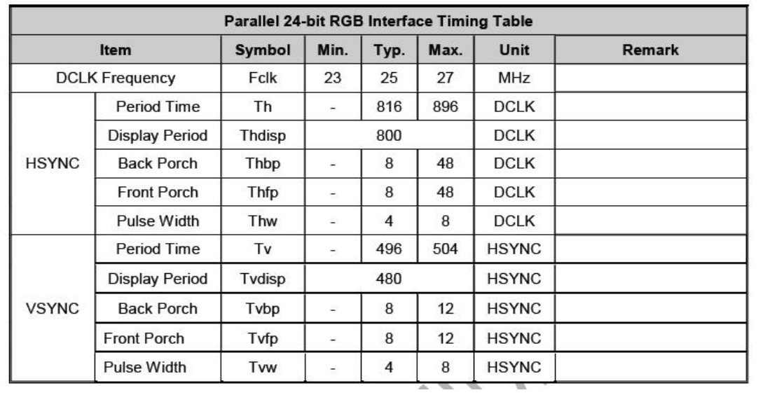

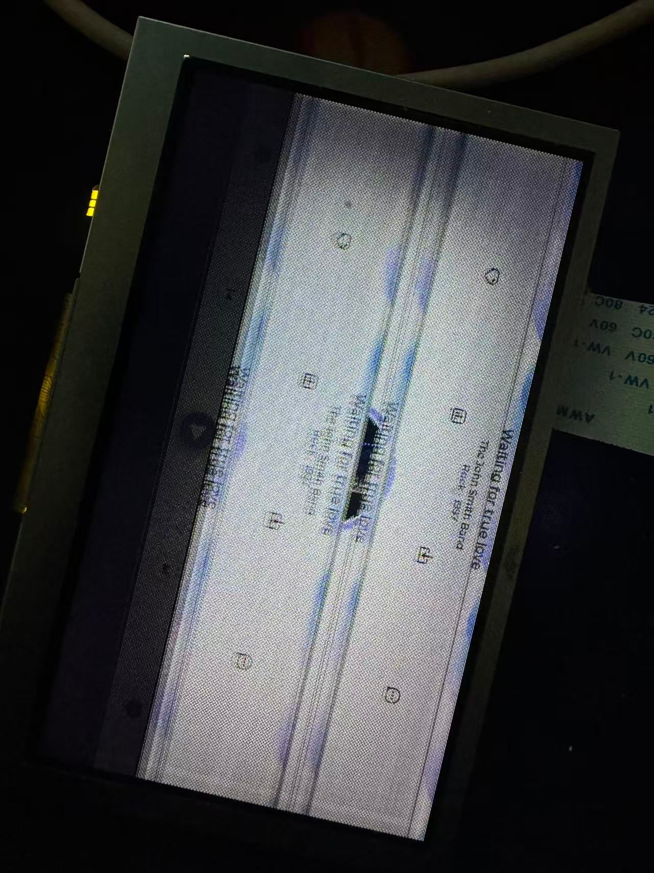

      关于T113点亮800*480的LVDS屏,开机LOGO正常,进系统跑LVGL例程或者QT例程就会花屏, COLORBAR也无法显示。 帧率那也有问题。 真的请教一下 谢谢各位大佬了
