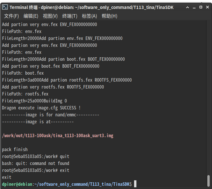

      保存后运行,等待一段时间,应该有这样的提示
      FileLength=25a0000BuildImg 0
      Dragon execute image.cfg SUCCESS !
      ----------image is for nand/emmc----------
      ----------image is at----------
      /work/out/t113-100ask/tina_t113-100ask_uart3.img
      pack finish
      root@5eba05103a05:/work#
      这里放出我的运行结果参考一下.
