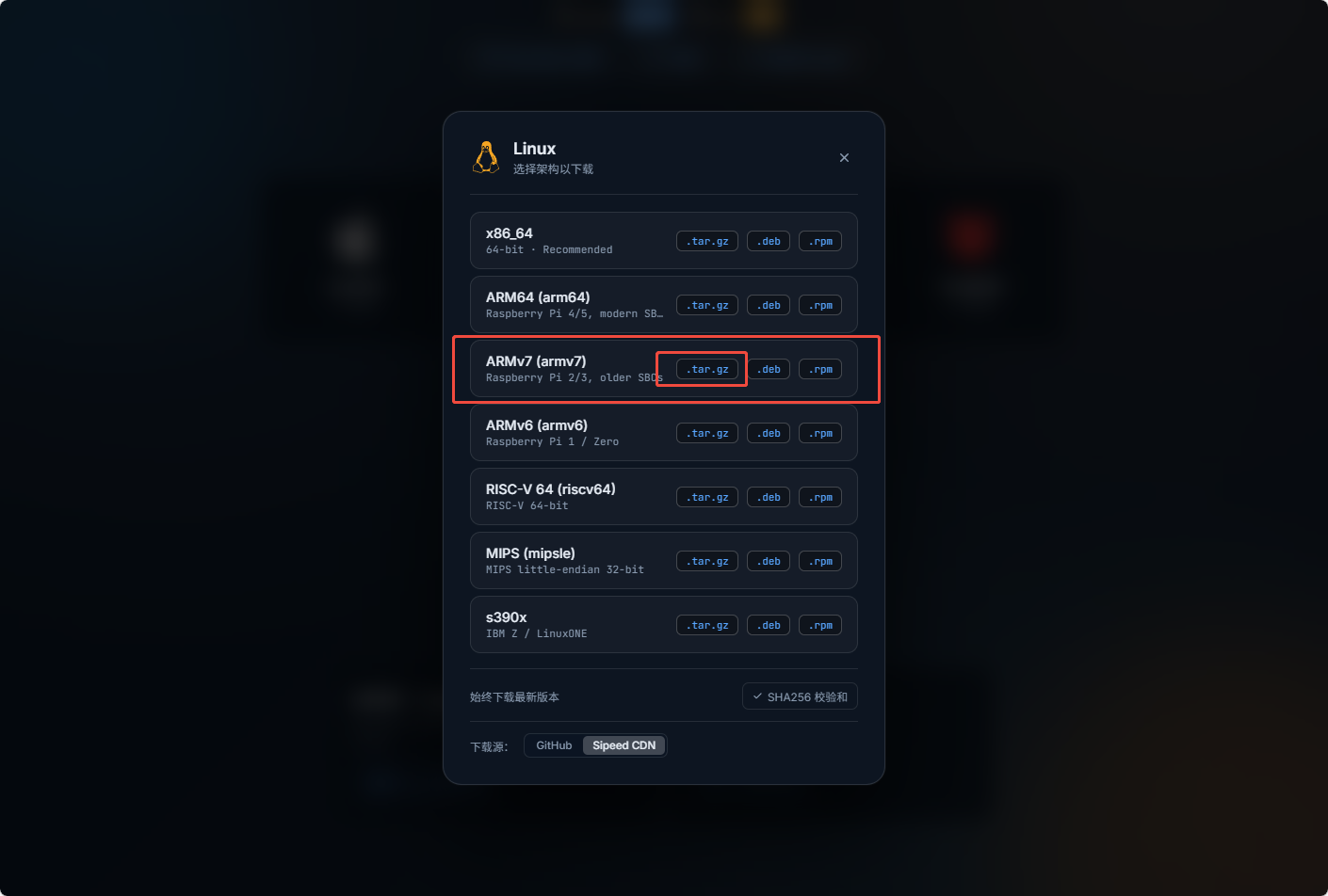

      1、通过官网下载 https://picoclaw.io/ 指定二进制文件。T153属于ARMV7指令集,选择对应版本下载。85a61ab1-f19c-4d51-a409-0e8154cf5193-企业微信截图_17733853323183.png

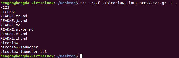

      2、在Linux 环境下对压缩包进行解压缩。

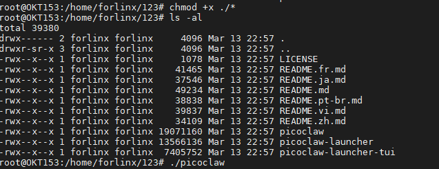

      3、通过sftp 或其他方式,将解压后的文件,拷贝至开发板中。
      4、通过chmod +x ./* 对文件添加可运行属性.

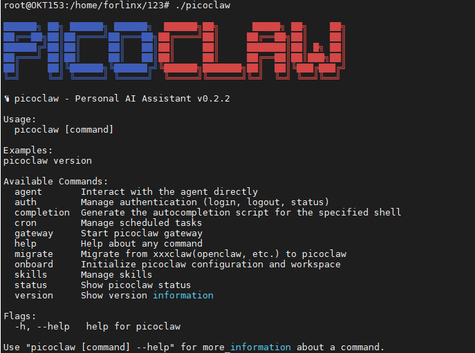

      5、可执行picoclaw 查看运行情况。
