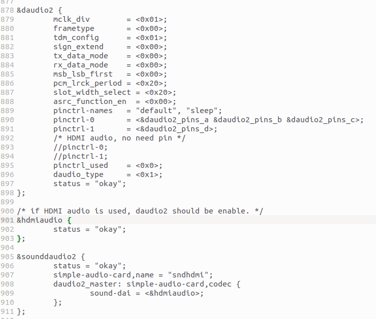

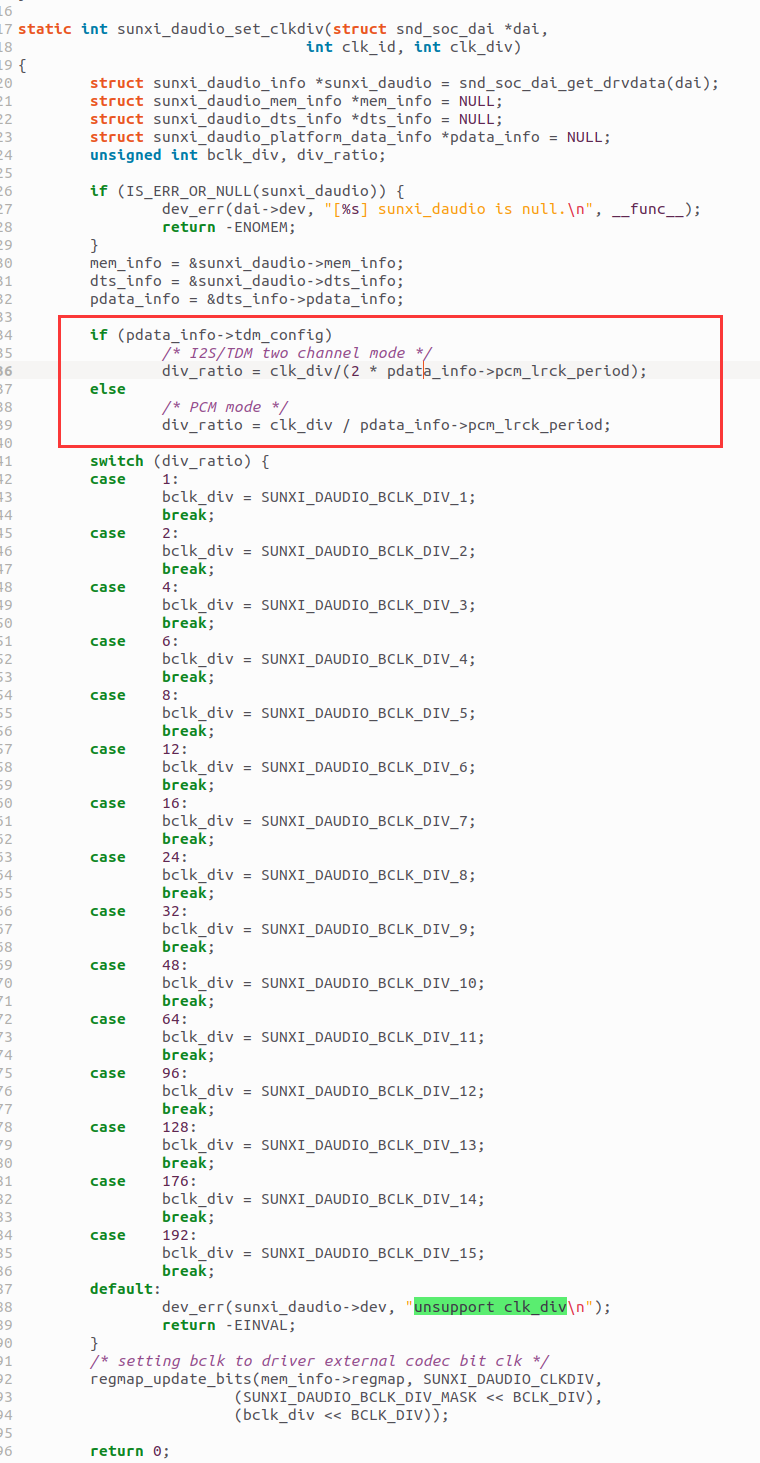

      各位大佬们,最近使用D1-H哪吒开发板想调试一下I2S的TDM能否输出多声道的问题,比如5.1或7.1等,我这边根据教程配置了I2S2进行测试,使用aplay进行播放,音源选择的是2声道的和6声道的,通过逻辑分析仪分析波形,观察到6声道也只输出两声道的波形,找了驱动源码(sunxi-daudio.c),里面有这段注释的描述,不知道是不是说明只支持I2S TDM的双通道模式的意思?附上sunxi-daudio.c的截图片段和设备树的配置,以及sunxi-daudio.c和sunxi-daudio.h,如下:

      想问下,D1-H支持I2S的TDM模式下的多声道支持吗,如果支持我该怎么配置调试呢?
