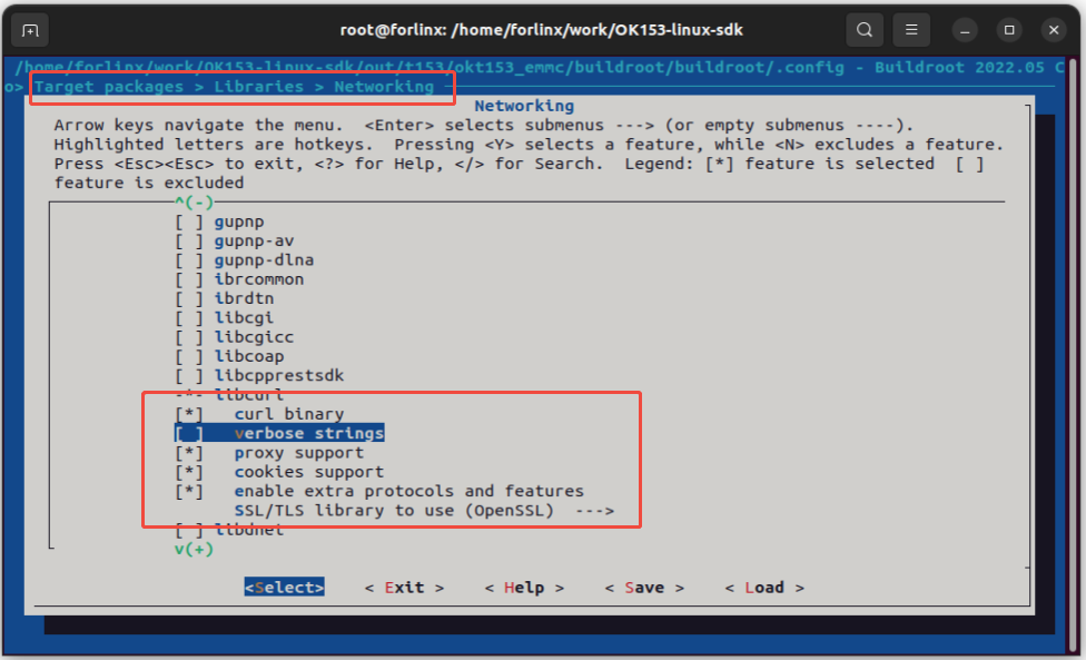

      一、修改builroot相关配置 。
      ./build.sh buildroot_menuconfig
      1、buildroot 中添加libcurl 相关配置。

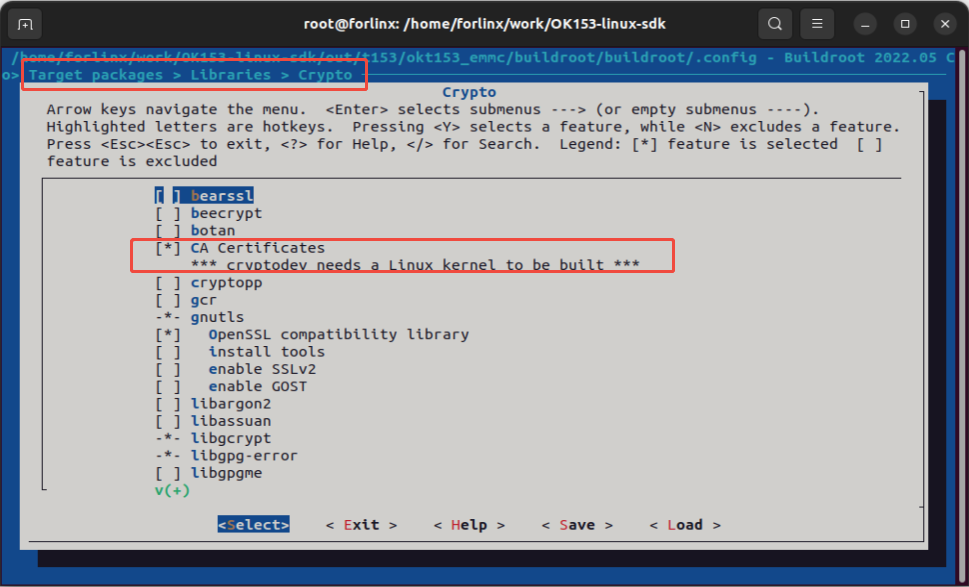

      2、添加CA 认证

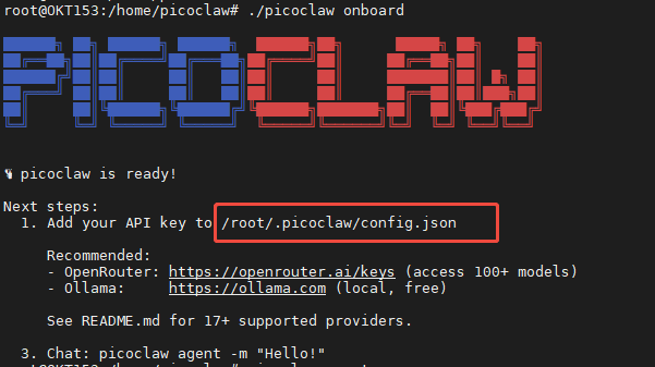

        *生成picoclaw 配置文件。
         ./picoclaw onborad
      参考https://gitee.com/guapian/picoclaw 官网文档,获取相关的token,并设置config.json。
      注:config.json文件位置在/root/.picoclaw/config.json

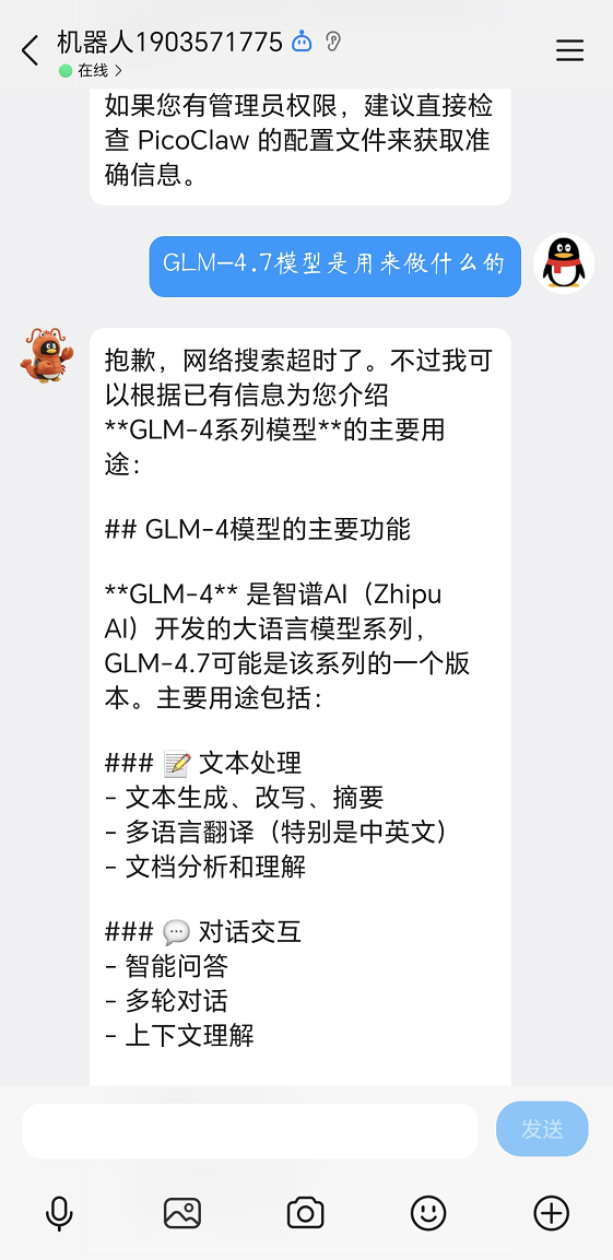

      • 开启自动对话
      ./picoclaw agent
      如上图所示,可以正常回复;
      使用 CTRL + C 退出agent.
      可以参考官方文档,通过QQ等实现远程通信。

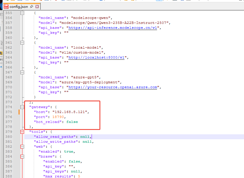

      需要远程通信,需要先修改 config.json。设置gateway 地址为本地地址。

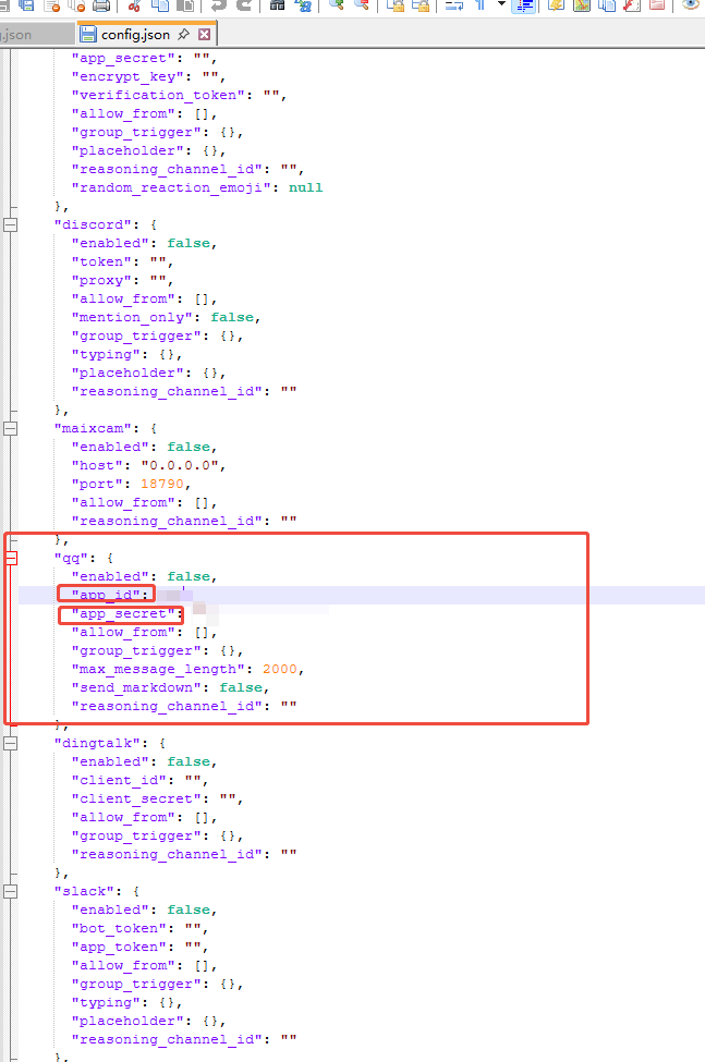

      添加相应的app_id和app_secret ;这两个值需要通过QQ开发平添获取。
      启动远程连接。
      ./picoclaw gateway
      即可通过QQ客户端与本地picoclaw 进行通信
