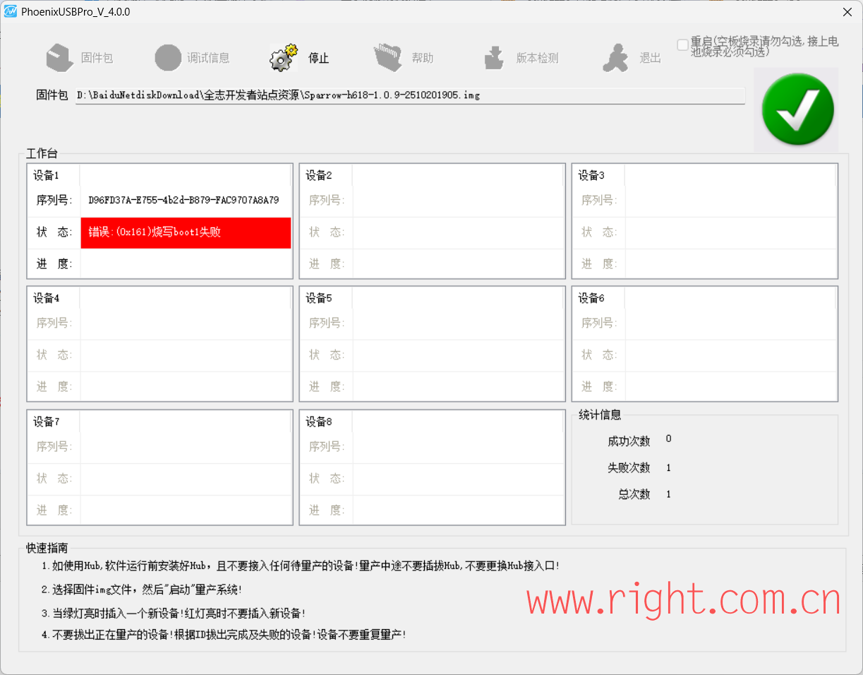

    H618电视盒子用PhoenixUSBPro.exe刷机,报错0X161 下载boot1 失败
    2664
    • C
      cunge1202 LV 2 最后由 编辑
      各位大佬:
      怎么处理?
      X 1 条回复 最后回复 回复 引用 分享 0
      • X
        Xuloy LV 3 @cunge1202 最后由 编辑
        @cunge1202 你这是加密防刷了,这个盒子。只能刷加密防刷包才可以
