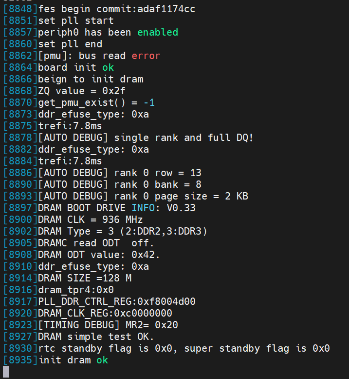

      如下图,卡到这里了。求大神帮助!
      或我优先查哪里?或者优先查哪个手册?

        需要更多信息才能给出有用的回复。
        您使用的是哪款开发板?您选择加载到开发板上的镜像是什么?
        您看到的输出显示内存已初始化,但对于 S3 来说,936MHz 的频率似乎有点高。
        我正在忙着调试我的 T113-S4 开发板,但我还有一块基于 T113-S3 的 LCPI-PC-T113 开发板。我从 SD 卡测试的 Tina Linux 镜像也显示了类似的输出,但可以顺利进入 Linux 系统。

          你这个看着像是供电的问题,排查一下供电?
