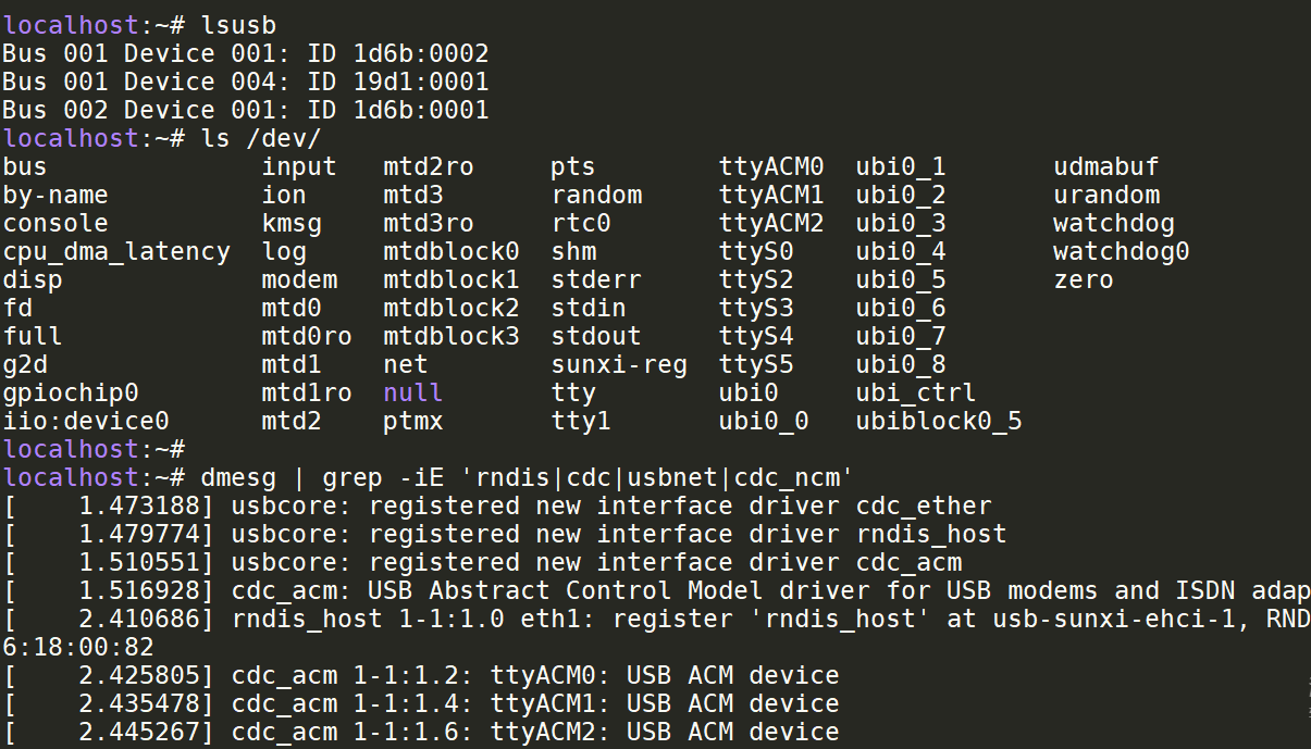

      枚举与驱动
      RNDIS:dmesg 可见 rndis_host … eth1: register 'rndis_host' … RNDIS device。
      切 AT+SETUSB=2(ECM)后:cdc_ether … eth1: register 'cdc_ether' … CDC Ethernet Device。
      ttyACM0/1/2 可打开,与文档描述一致。

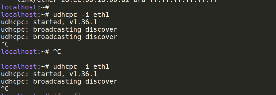

      ip neigh show dev eth1:192.168.10.1 FAILED(ARP 无法完成,非单纯 DHCP 问题)。
      udhcpc -i eth1 仅有 discover,无租约,与 ARP 失败一致。
