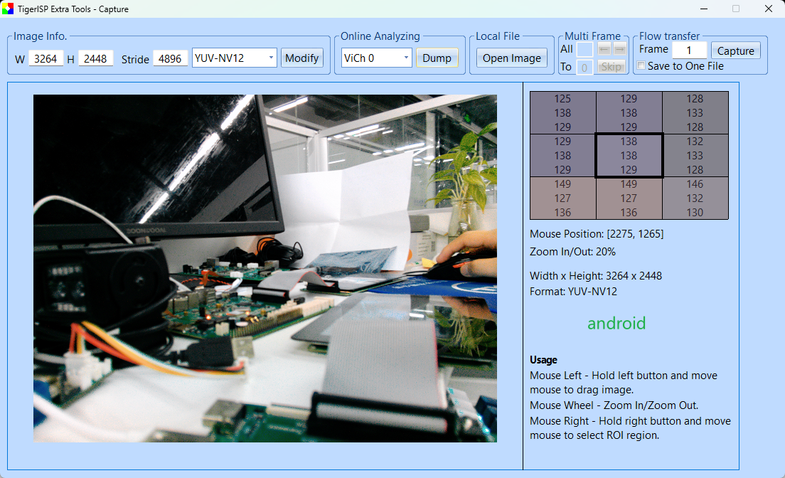

      当前使用t527+ ov8858_r2a_4lane 摄像头。通过tigerisp调试得到了可以在android下使用的isp头文件,在android下实际效果如tigerisp中所示:

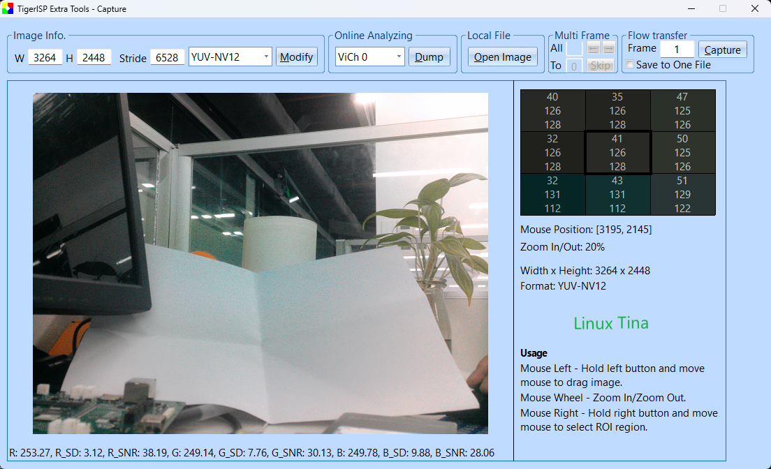

      且在linux下,通过tigerisp打开摄像头捕捉画面,即使加载了相同的头文件,效果依然远不如android下的效果,如下:
      为什么使用相同的isp头文件会出现不同的效果。这会是什么导致的呢?
